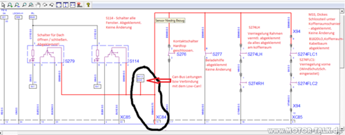

bin grade am Astra TT Cabrio am Fehler beheben da ein Kumpel meine Hilfe braucht.
Er kann seine Heckklappe und Dach nicht mehr bewegen.
Im Hardtopsteuergerät kommt folgender Fehler: B1405-01 Masse Ausgang Stromkreis Spannung zu groß
GlobalTis sagt dazu:
Schritt 1: zwischen Steuergerät Hardtop dessen Stecker Klemme 15 gegen Masse messen.
Sollwert: 0,3V maximal
Istwert: 12V
(zwei und drei wird übersprungen da Fehler in eins)
Schritt 4:
Diverse Schalter und Taster abklemmen und gucken wann der Fehler weg geht.
Abgemacht haben wir:
- beide Türen komplett an den Steckern
- die beiden Schalter an den Leseleuchten
- die beiden (blau und grün) Stecker der Heckklappe (demnach Kabelbaum der Heckklappe fällt komplett raus)
- diverse Sensoren
ABER:
in dem Schritt 1 ist ja gemeint, die Spannung zu messen. Da hatte ich 12V.
Habe dann den Stecker x94 getrennt (über dem REC, ist für den Sensor über der Windschutzscheibe welcher Merkt das das verdeck geschlossen ist). Dann habe ich keine 12V mehr gemessen. Der Fehler war aber noch da!!
Deswegen bin ich da etwas verwirrt. Sind dann eben über gegangen nach Stromlaufplan (hoffentlich) alle bestandteile des Steckers X94 und X95 (beide gehen ans Steuergerät Hardtop) zu lösen. Fehler war immer da!!
Google wirft leider über den Fehler auch nicht viel aus. Vielleicht hat ja noch wer ne Idee.

- Widerstand Pin 15 Stecker X94 gemessen (Schwarzer Stecker) gegen Masse gemessen (800KOhm)
- komischerweise ist bei Zündung immer 12V nun anliegend an diesem besagten Pin 15.
Jetzt haben wir nur noch folgende zwei Möglichkeiten, nachdem die Bauteile ausgeschlossen sind wie Sensoren - da alle abgesteckt worden sind.
1: den Pin 15 (Braun/Weiß) einmal kommendes Wochenende durchs ganze Fahrzeug einmal durchzugehen und gucken ob die besagte Leitung an einem Stecker oder sonst irgendwo auf dem gesamten Weg der Leitung ein Problem hat.
"Sensor-Niedrig-Bezug" heißt die Leitung im TIS. Hat das was besonderes zu sagen? Niedrigere Spannung?
Falls 1 nicht erfolgreich sein sollte bleibt als Möglichkeit 2 lediglich nur das Steuergerät zu tauschen.

So wie es aussieht, wurde beim Reparieren des Kofferraumkabels mind. 2 Kabel vertauscht! 12V und Sensor niedrig Bezug! Deswegen ist 12V auf dem Can-Bus! Ich Tippe auf Pin1 (12V) und Pin3 (niedrig Bezug) vom 4pol. Stecker links am Kofferraumscharnier! Ich würde sagen, damit ist dann das Steuergerät hinüber!
Ein wenig verwirrt mich, dass nach abklemmen von X94 die 12V weg waren! Wenn du mit verbundenem Stecker 12V auf braun/weiß hast, dann müssen ja demnach die 12V vom violett/weißen Kabel kommen! Denn bei geschlossenem Dach und funktionierendem Kreislauf von braun/weiß und violett/weiß ist dies die einzige Möglichkeit! Demnach fällt die Theorie mit dem vertauschten Kabel am 4pol. Stecker wieder flach! Violett/Weiß kommt direkt von Pin5 X85 vom Steuergerät! Wenn da plötzlich 12V herkommen, dann wird wohl das Steuergerät nen Schaden genommen haben beim Bruch am Scharnier oder dessen Reparatur!
Sensor niedrig Bezug ist der Can-Bus-Low! Es gibt ja auch noch Mid und High! Wo da der Unterschied genau liegt weiß ich nicht, bin kein Can-Bus Spezialist! Könnte mir aber vorstellen, dass es dort um die Geschwindigkeit der Daten geht!

Grade während des schreibens meiner ersten Antwort ist mir folgendes Aufgefallen:
Auf dem Bild habe ich nochmal alles beschrieben. Habe alles abgeklemmt bis auf was im schwarzen Kreis ist. Kann es vielleicht sein das der Fehler von wo anders her rührt?
Wie ich darauf komme? Beim ersten mal als ich sein Auto mit meinem originalen OPCOM auslesen wollte, hatte die Inizierung geklappt. CIM, Motorsteuergerät, funktionierten und zwei andere... dann kam bei dem darauffolgenden Steuergerät: Keine Kommunikation oder Initialisierung.
Edit: Das heißt: er hat beim Auslesen aller Steuergeräte gleichzeitig beim 3-6 irgendwann aufgehört weil er keine Komunikation erhalten hat mit dem angewählten Steuergerät.
-> Wenn es ein Can-Low Steuergerät war, wäre das ja logisch !
Möglichkeit 1: Hardtop Steuergerät gibt 12V auf den CanBus.
- Lösungsmöglichkeit: Hardtopsteuergerät abklemmen, gucken ob OPCOM alle Steuergeräte auslesen kann.
Möglichkeit 2: Irgendwo im Auto kommen 12V auf den Canbus.
- Lösungsmöglichkeit: sehr viel Arbeit.
Und was die Reperatur angeht.. kann ich nicht genau sagen was man da genau gemacht hat, also es war ein Kabel auseinander gerissen und das wurde mit einem Lötverbinder wieder zusammen geflickt. Was an sonstigen Arbeiten gemacht worden ist kann ich nicht nachvollziehen.
