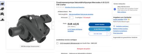

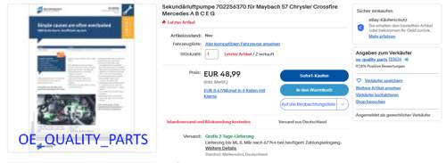

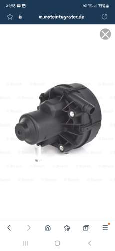

Meine Vermutung:
Deine Mama sagt dass sich das Auto bemerkbar ruhiger anfühlt , ich denke dass Sie morgens nicht mehr die Sekundärluftpumpe hört und diese ist wichtig und läuft nur zum Kaltstart und auch nur 20 bis 30 sekunden lang.
Die Funktion der Sekundärluftpumpe:
Beim Kaltstart benötigt der Motor ein „fettes Gemisch“ wie früher da hat man den Choke gezogen.Da wird dann Sauerstoff dazu geblasen.
Wenn er anspringt dann höre einmal ob diese Sekundäreluftpumpe läuft aber beeilung denn die läuft nicht lange mit , ich denke dass das dein Problem ist

Danke für die Info!
Weißt du wo diese Pumpe sitzt?
B170, moment ich schaue , habe einen B200 , Antwort kommt gleich
