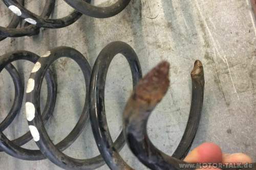

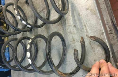

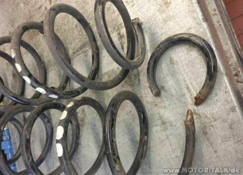

Fahrzeug als Junger Stern im August 2015 käuflich erworben,
8 Monate später zum Service A wurde festgesetllt, dass die Feder hinten rechts gebrochen ist.
Kosten liegen bei ca. 400€ , keine Kulanz von Mercedes und JS.
Fahrzeug ist Baujahr 2011 und hat 68tkm gelaufen. Antwort der Kulanzstelle war, Fahrzeug ist zu Alt und ist Verschleissteil.. obwohl Fahrzeug Scheckheftgepflegt bei MB.Wie bitte?? Mein Fiat Panda und SLK waren 15 Jahre alt und hatten noch die ersten Federn drin.

Federbruch gehört leider zu den bekannten Mängeln der B-Klasse, wie auch schon die DEKRA in ihrem Gebrauchtwagenreport kommentiert mit "An Fahrzeugen über 50.000 km Laufleistung stellen die Ingenieure häufig gebrochene Fahrwerksfedern und defekte Staubmanschetten der Antriebswellen fest."
War leider auch schon so bei unserer 2007'er B-Klasse bei 127.000 km im 8ten Laufzeitjahr, lies auch hier http://www.motortests.de/.../200-cdi-ftId122242
Die von der Werkstatt veranschlagten Kosten kann ich übrigens auch nicht nachvollziehen. Auf meiner Rechnung der MB-Werkstatt von 08.2014 stand
  • Federn beide hinten einbauen (12 Arbeitswerte) für 122 Euronen brutto
  • 2x Hinterfeder (A1693243104) für 121 Euronen brutto
  • all-in 243 Euronen brutto

Jo, die Federn kosten im freien Handel so um 30 €/Stück, also bei MB 60 € . Die 12 Arbeitswerte finde ich auch OK (kommt hat darauf an, was man regional daraus macht).
Also warten wir auf die "Kleinlichkeiten" die so in's Geld gehen...

Wie willst du sowas sehen? Eine Feder bricht, aber sie bricht nicht etappenweise! Sie bricht von einer Sekunde auf die andere, Rost spielt hier eine mit ausschlaggebende Rolle, genau wie die Materialstruktur.
Eine Feder ist letztendlich kein "Präzisionsteil", sondern Massenware.
Zu deiner Beruhigung, Federn brechen bei BMW und anderen Herstellern genauso, wie sie schon vor 50 Jahren gebrochen sind! Auch - oder gerade auch - bei Mercedes! Sind auch hoch beanspruchte Teile, insbesondere bei "Schlägen" etc., bei welchen extreme Kräfte auf eine Feder ("Massenträgheit!") wirken.
Na ja, es gibt Autos, die auch bei hoher Laufleistung und/oder hohem Alter keine Federbrüche haben. Der Opel Astra G im familiären Fuhrpark mit mittlerweile 14 Jahren und 240.000 km auf der Uhr ist dafür ein gutes Beispiel. Tatsächlich kann ich mich auch nicht erinnern, dass irgendein anderes Auto in meiner 37-jährigen Fahrzeughistorie damit auffällig gewesen wäre. Wohl aber die B-Klasse.
Gewährleistung kann man wohl vergessen. Zum einen, weil Federn wohl Verschleißteile sind, die grundsätzlich erst mal nicht unter die Gewährleistung fallen. Zum anderen, weil ein Nachweis aufgrund der Beweisumkehr nach 6 Monaten eh schwierig wäre. Allein die Meinung des Geschädigten, dass ein solcher Mangel schon bei Übergabe vorhanden gewesen sein soll, ist schlechterdings ausreichend.

Meine Feder hinten rechts hat sich ebenfalls vor wenigen Wochen verabschiedet. Baujahr 11/2010, Kilometer 67000. Kosten für wechseln beider hinteren Federn 150,- in den Freien Werkstatt.
Wir hatten in 50 Jahren insgesamt zwei Federbrüche, A-Klasse vorne nach 6Jahren und 140.000 km, X3 nach ebenfalls ca. 6 Jahren und ca. 60.000 km.
