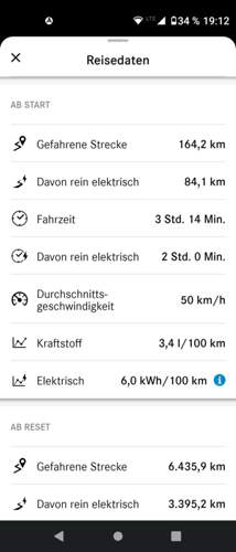

Aktuell nach fast 40.000 km ist für mich auf der Langstrecke noch immer der Eco Modus die beste Wahl. Die Gänge schalten zügig ohne hochzudrehen und immer wieder fahre ich auf ebener Straße elektrisch und das Umschalten zwischen Elektro und Benzin klappt ohne Beanstandung. Von meiner letzten Fahrt im Eco Modus auf Langstrecke ist im Anhang ein Screenshot zu finden. Und die Werte vom Reset zeigen eindeutig, das Eco Modus Fahren auf Langstrecke hat mir im Verbrauch über 39.000 km niedrige Verbräche gebracht. Und das oft mit 3 Personen im Auto und auf der Anhängerkupplung einen Fahrradträger und 2 oder 3 E-Bikes. Für mich ist die Wahl Eco auf Langstrecke immer 1. Wahl.
Screenshot-20230805-081540-mercedes-me

In Ergänzung meiner Ausführungen von oben noch das Foto…
Die elektrischen Kilometer sind ziemlich genau die Hälfte der Gesamtkilometer.
