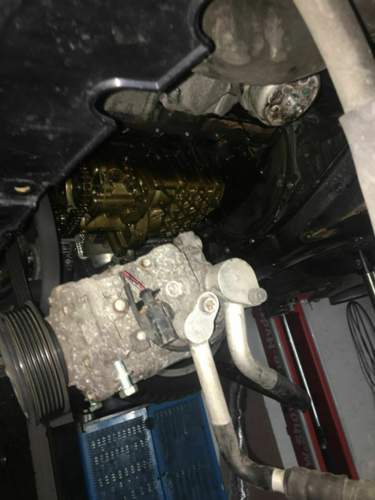

Hallo liebe Community,
ich hoffe auf ein paar Kollegen, die sich mit dem bgb gut auskennen. Ich habe ein wunderschönen handgeschalteten Avant 25 jahre quattro edition gekauft, der 292kkm auf der Uhr hat. Keine Fehlermeldungen auch nicht im Langzeitspeicher. Tacho wurde auch nicht gedreht. Wohin denn auch:p
Zustand hervorragend. War ein Langstreckenauto und bis Dato beim Audiservice. Die Historie werde ich mir diese Woche noch organisieren.
Auch wenn der Motor top ist und einen guten Eindruck macht, habe ich bedenken. Ich habe selbst eine private Schrauberhalle und somit gute Möglichkeiten und Mut mir das anzutun.
Nun zur Frage, was könnte ich zB jetzt schon begutachten, um erheblichen Verschleiß auszuschließen und vorzubeugen?
Ich möchte auf 0w40 mobil 1 umsteigen, einmal jährlich. Keine Ölspülung machen, jedoch das frische nach 500km wieder raushauen und dann die Ölwanne demontieren und das Sieb reinigen, sowie die Kurbelwelle begutachten.
Zudem Getriebeöle tauschen, generell alle Flüssigkeiten auch Servoöl;-)
Dann werde ich den Ventildeckel abnehmen, Nockenwelle anschauen wegen des Tassenstößels, generell wie die Welle aussieht.
Außerdem las ich, dass das Kurbelwellenentlüftungsventil und Schubumluftventil Probleme machen können. Die würde ich provilaktisch tauschen, wenn die alten ok sind, kann man sie ja behalten.
Zündkerzen kommen auch neu.
Leider habe ich keine Referenz wie der Motor leistungsmässig laufen muss. Vmax zB?
Ich möchte einfach lange mit dem Motor Spaß haben und ihn von Anfang an ordentlich pflegen und kein Wartungsstau aufkommen lassen.
Für tipps bin ich sehr dankbar. Falls ihn sich jemand anschauen mag. Ich komme aus Leipzig
Beste Grüße Tom

@Cepheid1 hat den auch, der kann dir da Tipps geben.
Wenn du selbst schrauben kannst, ist das sehr gut. Viel mehr als das, was du schon genannt hast, kannst du eigentlich nicht kontrollieren. Wenn du weißt, wie die Teile in gutem Zustand aussehen sollen und du deine Teile dementsprechend kontrollierst, machst du alles richtig.
Achte auf Kettenrasseln des Nockenwellenverstellers, vor allem beim Kaltstart. Sollte dir ein länger andauerndes Rasseln auffallen, würde ich dir trotz allem eine Motorspülung mit LMMC (Liqui Moly Motor Clean) empfehlen, evtl. mit Wiederholung dieser Prozedur nach wenigen 100 km. Ein Umölen auf 0W-40 oder 5W-40 (wie du das ja vor hast) und Wechsel im 10t oder 15t km Intervall ist allemal empfehlenswert.
Die von dir genannten Ventile kann man bei diesem Kilometerstand ruhig mal austauschen, schaden tut das keinesfalls und allzu teuer ist das ja nicht.

Dann hake ich mich auch mal rein. Abgesehen von dem was bereits genannt wurde:
Erst mal Glückwunsch, der 2.0 TFSI ist ein toller Motor. Zu Problemen:
Mit den Ölwechseln machst Du schon mal alles richtig.
Mein 2.0 TFSI BWE ist verkokt. Also Kohle im Brennraum (kam bei der Endoskopie raus) und dann mit Garantie auch an den Einlassventilen. Symptom sind Verbrennungsaussetzer und unrunder Leerlauf.
Ursache wird wohl Longlife Service vom Vorbesitzer und viel Stadtverkehr sein. Lösung bei mir ist mehr Last fahren und häufige Ölwechsel.
Ich werde im Frühling etwa 4-5 Ölwechsel mit Motorspülungen machen.
Ansaugbrücke kann man reinigen chemisch indem man in die Saugrohrsensoröffnung einen Zerstäuber reinsetzt und Benzin einspritzt. Also eine nachgerüstete Saugrohreinspritzung. Dann kann man z.B. 1x/Monat so eine Reinigung durchführen. Oder mechanisch, z.B. mit Walnußschalen strahlen.

Die Ursache der Verkokung ist KGE und Ventilüberschneidung in Verbindung mit einem Direkteinspritzer. Bei der KGE kannst Du eine Catch Can einsetzen aber gegen die Ventilüberschneidung wirst Du nicht viel machen können.
Auch gegen die interne Verkokung kann man nix machen. Lediglich die Symptome kann man behandeln mit häufigen Ölwechseln und Reinigern (ich nehm Liqui Moly Moor Clean).
