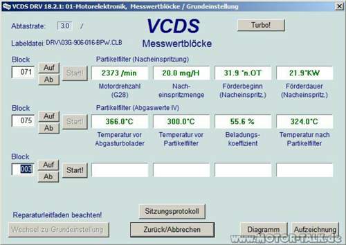

temperatur bleibt unter 600° mit müh und not geht sie nach längerer fahrt bei kurzen sprinteinlagen in diesen bereich.
das internet ergab für mich als letzten hinweis evtl. hat der neue motor ne nockenwelle für ohne dpf ?
ich habe gestern abend mal die vom alten pleuellagerschadenmotor ausgebaut konnte aber keine nummer entdecken.
wie stelle ich nun fest ob die nw richtig oder falsch ist ? kann ich das anhand von daten mit vcds festsellen ?
haben die originalen nockenwellen irgendwo ne nummer die finden kann ohne die welle auszubauen ?
anbei mal nen bildchen mit werten während der letzten fahrt.

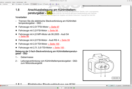

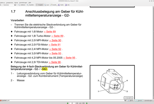

Diag
Nein, kein Doppelgeber mehr beim 2.0 Diesel.
Die 2.0 TDI sind erst mit dem B7 released worden und somit "Neumotore". Bei den Neumotoren wurden alte Zöpfe abgeschnitten und der Doppelgeber ersetzt durch einen Einfachgeber. Dieser sendet sein Signal ans MSG und von dort aus ans KI.
Lediglich der 1.9, 2.5 TDI, der 1.6i, 1.8T, der 2.0i, der 2.0 FSI haben ihre Doppelgeber im B7 behalten.

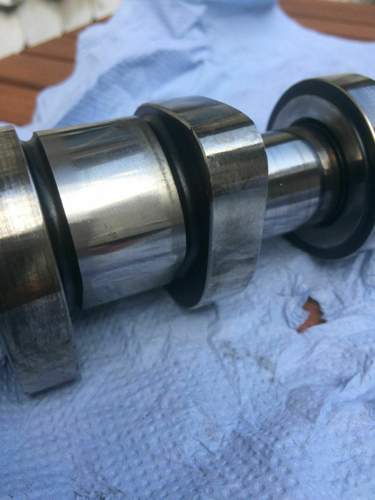

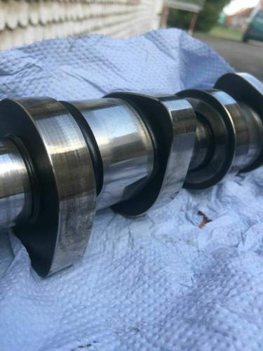

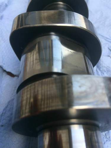

leider fehlt irgendwie das obligatorische nockenvergleichsfoto ...
Ich hab hier mal das von der wlle aus dem mit pleuellagerschaden dpf tauglich ?
7d747a20-88df-485d-8d3e-3c8577b51509
83f863f4-3545-4cc2-b570-7c07f8a8e9be
023f2453-6084-441a-aa4b-4174100b9181
Sieht man auf Bild 1 sehr gut! Der zweite hubbel auf der rechten Seite.
Mit freundlichen Grüßen
Themenstarteram 15. April 2018 um 11:48
also der dezent erkennbare doppelnockerl im gegesatz zu den einfachnockerln der eiförmigen ventilnocken.
schön dann muss ich ja nur noch den ventildeckel heben und mir das bei der eingebauten nw ansehen ggf mal eben tauschen.

Davon abgesehen: Ich glaube das mit der falschen Nockenwelle ganz und gar nicht! Wenn der Motor schon seit letztem Jahr drin ist, hättest du im Fall einer falschen NW diese Probleme unmittelbar nach dem Motorumbau haben müssen! Denn so lange hält das kein normaler DPF aus ohne aktiv regeneriert zu werden. Ich gehe natürlich davon aus, dass du seit letztem Jahr nicht erst 600 km oder so mit dem Auto gefahren bist. Wann genau war denn der Motorumbau und wie viele km bist du seitdem gefahren?
Schau dir bitte mal die Temperaturwerte aller Temperatursensoren im Abgassystem an und prüf diese auf Plausibilität. Also bei kaltem Motor (Standzeit ca. 10 Stunden) müssen diese recht genau der Außentemperatur entsprechen und bei warmem Motor eben "plausibel" sein.

macht mich auch stutzig ich kann ja derzeit dem steigen des beladungskoeffizienten kaum hinterherkucken
kalte werte gibts evtl heut abend warme stehen oben im bild
