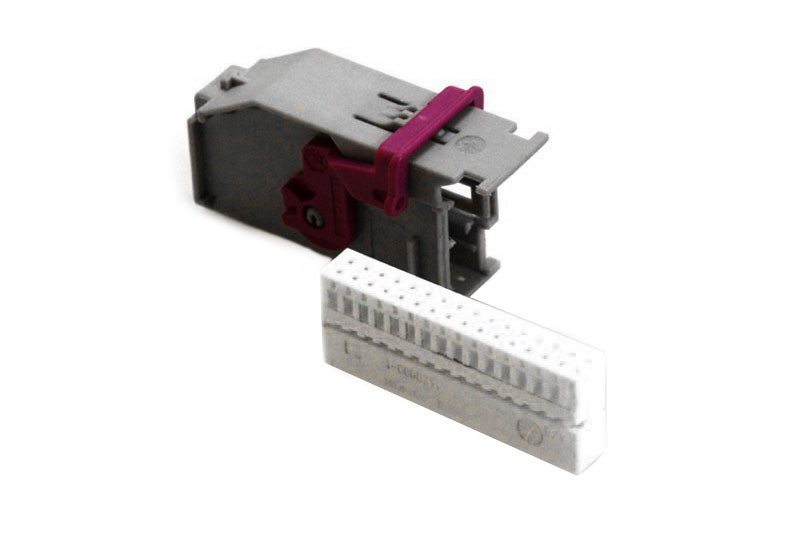

Wenn Du den 32 Fach Stecker Absteckst sollten da ggf. Zahlen auf der Unterseite oder Seitlich stehen, was für die Nummerierung/Reihenfolge der Pins steht.
Wenn nicht dann Zählt man es Anhand der Abbildung, Bild Anhang, selber ab.
Man sieht da ja wo Pin 1, 10, 11, 22 im ersten Block Aufgeführt ist, weiter im anderen Block 23, 27, 28, 32

Stecker am B&O Ziehen/Entfernen.
ggf. das Isolierband etwas Entfernen, lösen, beiseite legen, den Kabelbinder der da ggf. sein könnte Entfernen.
Steckergehäuse / Sekundärverriegelung / Kontaktverriegelung Entriegeln, z.b. mit einem schmalen Schraubendreher.
Stecker sollte nun frei sein, also das Teil was im Inneren ist wo die Pins und Kabel stecken,....so schwer, denke nicht !?
Sei denn ich hab einen Denkfehler ?!
Beispiel wie so ein Stecker "Zerlegt" Aussieht:

Stecker entriegeln und die Verkleidung/Gehäuse abnehmen. Geht ganz easy und es fallen auch keine Pins raus die man wieder einsortieren muss.
Weiß auch nicht was daran so schwer sein soll…
Wenn es schon an so einfachen und logischen Sachen scheitert, empfehle ich jemanden den Helix einbauen zu lassen der da wenigstens etwas Plan hat.

Danke für die nette Erklärung. Mir war nicht klar dass man den Stecker ohne Schäden auseinander bekommt. So stelle ich mir konstruktive Hilfe in einem Forum vor
