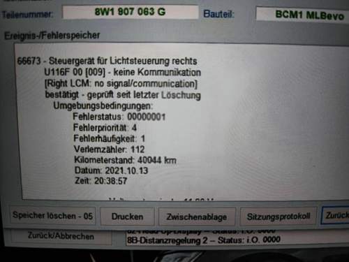

Anbei mal das was das VCDS sagt:
Montag,03,August,2020,10:36:44:14657
VCDS Version: DRV 19.6.2 läuft auf Windows 10 x64
www.Ross-Tech.de
Adresse 39: Lichtsteuerung re. Labeldatei: 4M0-907-397.clb
Steuergerät-Teilenummer: 4M0 907 397 AD HW: 4M0 907 397 D
Bauteil und/oder Version: LCM_MLBevoH05 0024
Codierung:
Betriebsnummer:
ASAM Datensatz: EV_LCMRightHELLAAU736 001012 (AU49)
ROD: EV_LCMLeftHELLAAU736_VW48.rod
VCID: 79AE157D595AC6DF8E8-802C
1 Fehler gefunden:
0018 - Datensatz unplausibel
B2012 00 [009] - -
[Implausible dataset]
bestätigt - geprüft seit letzter Löschung
Umgebungsbedingungen:
Fehlerstatus: 00000001
Fehlerpriorität: 4
Fehlerhäufigkeit: 1
Verlernzähler: 34
Kilometerstand: 25844 km
Datum: 2020.07.17
Zeit: 16:47:51
Montag,03,August,2020,10:37:42:14657
www.Ross-Tech.de
Adresse D7: Lichtsteuerung rechts 2 Labeldatei: 7PP-941-572.clb
Steuergerät-Teilenummer: 7PP 941 572 AB HW: 7PP 941 572 A
Bauteil und/oder Version: LED1R H09 0003
Codierung:
Betriebsnummer: WSC 00000 000 00000
ASAM Datensatz: EV_LEDModRightMELCOAU736 001004 (AU49)
ROD: EV_LEDModLeftMELCOAU736_VW37.rod
VCID: 16743EC1480409A703A-8042
2 Fehlercodes gefunden:
0017 - Datensatz ungültig
B2005 00 [009] - -
[Invalid Dataset]
Fehlerpriorität: 5
Fehlerhäufigkeit: 1
Verlernzähler: 34
Datum: 2020.07.17
Zeit: 16:50:05
0774 - Lampe für Abblendlicht
C1198 29 [009] - unplausibles Signal
Fehlerpriorität: 4
Fehlerhäufigkeit: 1
Verlernzähler: 34
Datum: 2020.07.17
Zeit: 16:50:05
Datensätze etc nicht drauf

Danke erst mal, damit hab ich zumindest schon mal den Fehler eingegrenzt. Kann ich dies mittels VCDS beheben oder kann das nur der freundliche?
das geht nicht mit VCDS.
@spuerer schrieb am 5. August 2020 um 15:24:18 Uhr:
Also kann mir da nur der freundliche helfen oder gibt es eine Möglichkeit dies selber zu machen?
Du brauchst jemanden, der die erforderliche Hard- und Software zum flashen hat. Hier im Forum z. B. gibt es einige, die so was können. Schreib hier die Region rein, aus der du kommst und frage nach, dann wird sich sicher jemand anbieten.
