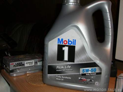

Ich fahre auch nichtmehr 5w-40er Öl sondern bin umgestiegen auf das Mobil 5W-50
Soll wohl die hohen Temp. besser vertragen, Ölverbrauch dadurch auch bissl weniger.

ja ich hab auch schon an besseres öl gedacht, da ich dem motor auch wirklich viel zumute, er bekommt sehr sehr viel vollgas und hohe drehzahlen, natürlich alles im rahmen der stvo und unter Betriebstemperatur, anhängerbetrieb etc.
irgendwo hab`sch doch `nen Foto gehabt.. ach hier.. :-)
