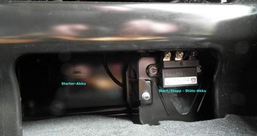

Gibt es eine Anleitung, wie ich an die Back Up Batterie herankomme? Ich habe elektrische Sitze mit Memory. Bei mir kamen immer Störungsmeldungen, wie Spurhaltesystem, Kamera, Fernlichtassistent ausser Betrieb. Gem Werkstatt lage eine Unterspannung vor. Nach dem Tausch der Hauptbatterie funktioniert alles wieder, nur der Spurassi ist sporadisch nach dem Starten nicht verfügbar. Daher möchte ich die Backup selber tauschen.
S/S- Stützakku zugang Beifahrersitz - ganz unten - von hinten -Plastedeckel abziehen.
Zuerst nochmal die beiden Spannungswerte direkt am Trenn-Relais messen:
Li. der Spannungswert von SS-Akku sollte zumeist höher liegen als der mittl. Wert von der Starterbatterie.
Erläuterung:
Der S/S-Akku ist beim geparkten Fahrzeug völlig unbelastet und die Ruhespannung sollte mind. 12,85 V bis teilw. 13,10 Volt betragen.
Die Starterbatt. ist hingegen sehr hoch belastet, mind. mit 8 Amp. durch die geöffnete Schiebetür und das aufgeweckte BUS-System ... demzufolge beträgt die Ruhespannung am S/S-Relais gemessen kaum 12,50 Volt.
Um nun am W447 die kl. S/S-Batt. austauschen zu können, machst du am besten den Wagen stromlos indem du die gr. 95 er Starterbatt. ein Stück vorher herausziehst und die Minusklemme abbaust.
Den kl. IBS-Stecker an der Minusklemme dann abziehen und den IBS mit einem Lappen vor Kurzschluß am Pluskontakt schützen.
Unterm Beifahrersitz baust du nun das Trennrelais zuerst ab - den Steuerstecker durch hochschieben lösen und die Kupferschiene vor Masseberührung schützen.
Dann Blechverkl. ab und braune Massekabel trennen ... somit kann der 12 Ah Akku entnommen und ersetzt werden.
Zuletzt v o r dem aufklemmen des IBS auf den Minusstopfen muß der IBS-Stecker noch abgezogen (entfernt) bleiben, weil das unter Strom setzen ein Funken von > 12 Amp. erzeugt, welches das empfindliche IBS nicht "schocken" darf.
