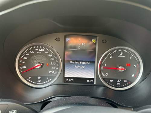

Hallo liebe Freunde ,
seit heute morgen erscheint auf mein Tacho „ Backup Batterie Störung „
Bitte um Hilfe 🙂

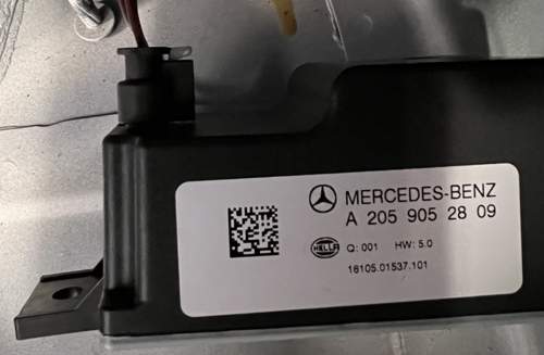

Moin, das wird der Spannungswandler Spannung Wandler Modul sein der defekt ist.
Das ist der Kondensator. Der ist im Beifahrerfussraum ganz vorne verbaut.
Habe ich selbst getauscht.

Geht gut ohne Video.
Ist im Beifahrerfussraum ganz vorne neben der Mittelkonsole.
Teppich und Schaumstoff von der Türe her nach oben weglassen, 2 oder 3 Schrauben lösen, Stecker vom Kondensator lösen und in neuen stecken, anschrauben und fertig.
Gibt keine neue Fehlermeldung und die alte kommt nicht mehr.

Ich habe das Bauteil im Fußraum getauscht.
Fehler ist immer noch da.
Fehlerspeicher gelöscht, hat nichts gebracht.

Hast vielleicht nicht die genau richtige Version.
Man muss nach dem Ersatz keinen Fehlerspeicher löschen. War zumindest bei meinem Vormopf von 2016 so.
Moin, das Bild zeigt was eingebaut war.
Dann habe ich danach gesucht und folgendes gefunden und verbaut.

Original
Ich habe gerade bei Amazon dieses Modul gefunden. Da stimmt die 205.........Nummer zu deinem Originalbild:
MSQ-CD Spannungswandlermodul 2059053414 2059052809 A2059052809
