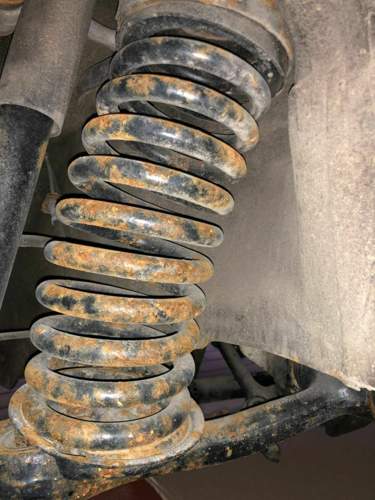

Liebe 123er-Freunde,
Ich würde gerne das Thema der Federn an meinem 280CE aufgreifen. Kann ja sein, dass der Vorbesitzer (ein junger Bastler) vorne mal die Federn ausgetauscht hat und dabei nicht die Richtigen genommen hat.
Könnt Ihr mir vielleicht helfen, wie ich das Prüfen kann? Gibt es irgendwo ein Maß, das ich abnehmen kann? Will ihn jetzt nicht zwingend tieferlegen, aber er sollte schon dem ursprünglichen Coupé-Charakter entsprechen. (...nur ganz gegebenenfalls etwas dezent tiefer... ;-) )
Vielen Dank schon mal vorab für etwaig hilfreiche Kommentare!
ich glaube an hand der farbstriche erkennt man um welche feder es sich handelt ich kann dir aber sagen das die ausgebaute feder von vorne bei der 230er limo genau 464mm sind und bei der 240d limo hab ich 467mm gemessen immer ohne diesrn gummi.... vom Coupe kann ich dir dir maße aber nicht sagen da ich keins hab.
Es gibt meines Wissens ein sog. Tabellenbuch bei Mercedes. Dort kann man sich alle möglichen Varianten der Fahrwerksfedern anschauen. Es gibt einige Parameter, die es zu beachten gilt so z.B. Aufbau (also Limo, T usw) oder mechanisches Getriebe oder Automatik und Zusatzausstattung, denn da spielt das Gewicht eine Rolle. Auch die Gummilager machen einen Unterschied. Genau weiß ich es aber auch nicht. Hab das nur irgendwann mal gelesen, wenn ich mich richtig erinnere. Ich würde einfach mal zu Mercedes und fragen. Wenn du willst, kann ich meine Jungs in der Werkstatt meines Vertrauens mal fragen. Der Meister dort ist eigentlich ein Spezi, der mich bisher immer richtig beraten hat.
Farbcode gibt es vor allem bei Mercedes.
Falls es keine originalen Federn sind sondern von einem Zulieferer dann ist da evtl. eine Nummer darauf.
H&R hat, soweit ich mich erinnere eine Nummer darauf.
Die Tabelle bei Mercedes gibt es im EPC (zumindest ab W124). Dort fließen Motorisierung, Getriebe SA usw. in die Auswahl der Feder ein. Ebenso die Auswahl des Gummis, durch den man evtl. auch noch etwas an der Höhe ändern kann.
