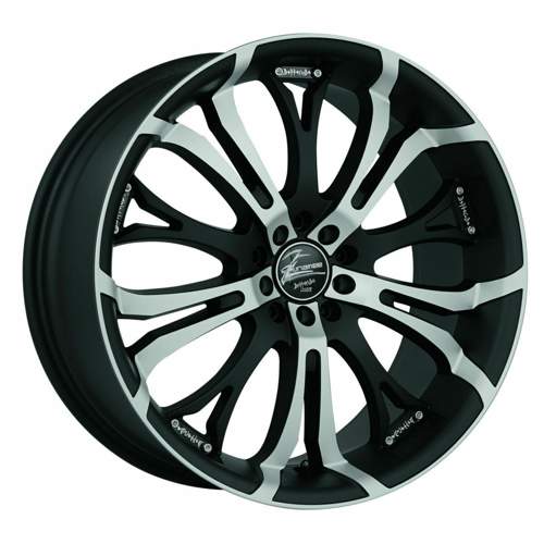

Hallo Gemeinde,
ich möchte mir die o. g. Felgen zulegen.
Was darf ich in 19 Zoll fahren ohne Karosseriearbeiten.
Welche Reifenbreite ist erlaubt.
8x19 ET 45 mit 235 35 19 weiß ich.
Darf ich noch was anderes?
Ausserdem würde ich lieber in glänzend haben wollen, aber das wird wohl wegen den o. g. Themen nicht funktionieren. Gibt es nicht in 19 Zoll und wenn dann 9 Zoll.
Wer kann helfen?
Danke.

Der einfachste Weg herauszufinden, welche Rad/Reifenkombination du auf deinem Auto fahren darfst ist, wenn du dir das Gutachten von den gewünschten Felgen anschaust. Dort steht genau drin, welche Reifengröße du auf der Felge und auf deinem Auto fahren darfst/musst. Ebenso siehst du sofort ob es sich um eine ABE (eintragungsfrei)oder ein Teilegutachten ( muss abgenommen/eingetragen werden) handelt. Ebenso steht dort auch geschrieben ob und wenn ja, was an Karosseriearbeiten nötig ist oder nicht.
Viele Grüße
im Grunde gibt es nur eine zugelassene ET dieser Barracuda für den CLA. Du kannst laut Teilegutachten die 32er verbauen. 45er geht nicht (siehe Anlage 14/15). Ich würde nochmal beim hiesigen TÜV nachfragen, aber wenn explizit Modelle genannt sind mit den entsprechenden nötigen Anforderungen wie Umbau, dann kommt das eigentlich einer ABE gleich und müsste also eintragungsfrei möglich sein. Vielleicht ist das bei den Österreichern anders.
Mein Ergebnis deckt sich mit dem, was der Konfigurator ausspuckt. Die haben einen eigenen von Barracuda bei aerotechnik.ch
Scheint wohl ohne Umbau möglich, beim Überfliegen könnte ich diese Auflagen zumindest nicht entdecken.
Die meisten Karosserie Änderungen sind bei „21“ folgende aufgeführt. Einfach nochmal die Liste am Ende des Anhangs bemühen.
Viele Grüße

Aber die Größen VA 8.00x 19 ET 45 - HA 8.00x 19 ET 45 mit 235er Reifen das passt schon, die Größe fahren hier mehrere...
Was oben mit ET 32 geschrieben worden ist vergess das ganz schnell!
Die Originale AMG Felge vom CLA hat die Größe 8J x 19 Zoll ET 48 mit 235er Reifen... Die Baracuda kommt also 3cm weiter raus zum Kotflügel, die werden dann schön Bündig aber noch mit genügend Platz am Kotflügel abschließen!
Hallo Pretador80, hast du dir wirklich die Dokumente angesehen? Ich habe mir zumindest die Mühe gemacht ne halbe Stunde zu recherchieren, um eine fundierte Antwort zu geben. Ich verlinke das entsprechende PDF aber gern.
Warum soll der Threadersteller meinen Eintrag über die ET32 vergessen? Es ist die zunächst einzig zugelassene Kombi.
Dass die Felge auch in anderer Form fahrbar sein mag, keine Frage. Das ist dann aber mit einer mühsameren Abnahme beim TÜV verknüpft. Und wahrscheinlich Karosseriearbeiten.
Ja, das mag erstmal verwirrend wirken, ich habe mich aber auch eingearbeitet.
Also 3 Klarstellungen:
a) Nicht jeder Konfigurator ist korrekt. Das zuverlässigste Ergebnis bekommst du bei der Suche des Herstellers. Ist auch oben genannt. Hat Pretador80 offenbar nicht ausprobiert.
b) Was im KFZ Schein steht oder wie das Fahrzeug von Werk aus kommt ist völlig wurscht. Das sagt über andere Felgen nichts aus. Maßgeblich ist schlicht das Gutachten des Felgenherstellers.
c)ETs von verschiedenen Felgen sind nicht vergleichbar. Eine Felge von Hersteller A mit ET45 kann passen, während eine Felge von Hersteller B mit ET45 nicht passt. Das hat mit der jeweiligen Konstruktion der Felge zu tun.

Du hast Teilweise Recht was dieses Gutachten angeht!
Die ET ist genormt deshalb muss diese bei allen Felgenhersteller gleich sein!
Leider Fehlt bei dem Gutachten die Anlage 15 denn diese wäre die richtige!
Anlage 14 steht zwar der W117 mit der ET 32 aber das steht auch das bei ET 32 Karosserie Arbeiten notwendig sind (Seite 40) und das ist mit der ET von 45 nicht notwendig!
SUCHE Dir das Gutachten mit der Anlage 15 für die Felgen mit der ET 45 und Du siehst das da keine Anpassungen notwendig sind!
...und da es nur ein Gutachten ist muss die Felgen eingetragen werden!

Lässt sich googeln. Die einzelnen Gutachten bietet Barracuda als Einzelfiles an. Anlage 14 bezieht sich ausschließlich auf die zugelassene ET32 Felge.
Wo steht da was von Karosserie Arbeiten? Bitte Belege! Ich finde keinen Hinweis für Karosseriearbeiten.
Dafür aber den Hinweis, dass das Fahrzeug anschließend von einem Prüfer abgenommen werden muss. Es ist also tatsächlich keine ABE, sondern nur ein Teilegutachten.
Für alle Suchmüden im Anhang auch noch die Anlage 15. Hier ist der CLA 45 nicht erwähnt.
Laut der Tabelle ist die ET45 nur für den GLA zugelassen, soweit ich das erkennen kann.
Die im Gutachten für die ET32 aufgeführten Auflagen enthalten folgende Kennungen:
CLA; Sportfahrwerk; Kombilimousine; Limousine; Allradantrieb;
10B; 11G; 11H; 11K; 12A; 51A; 71C; 71K; 721; 725; 73C; 74A; 74P.
Welche bezieht sich auf Karosseriearbeiten? Kann sein, dass ich was beim Überfliegen der Liste überlesen habe.

Standard fahren viele die Kombination :
8,5x19 ET 45 mit 235/35/19
da gibt es sogar ganz viele ABE´s für viele Hersteller.
Mich wundert es natürlich auch, dass bei dieser Felge ET 32 erlaubt ist aber ET 45 nicht.
Vielleicht weil es 8 Zoll ist und nicht 8,5 Zoll ???
Ich werde mir die entsprechenden Unterlagen (Anlage 14 und 15 mit Auflagen Karosserie) ausdrucken und studieren *kopfraucht...lach*.
Denke ich werde nicht drum rum kommen nen TÜV´ler aufzusuchen bevor ich mir die anschaffe.
