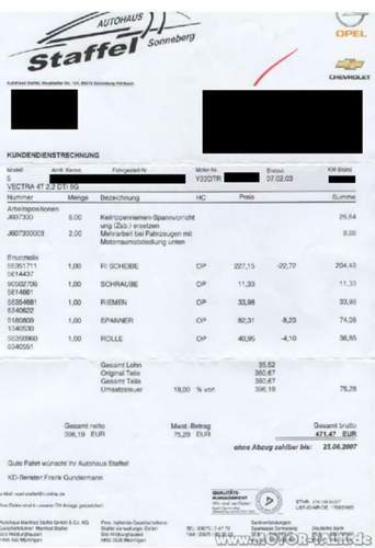

Ich muss lügen, aber bei mir kostete dieser Schaden ca. 250 €
Können aber auch 400€ gewesen sein, bin mir nicht mehr so ganz sicher. Mehr aber auf keinen Fall.
Fairerweise muss ich noch sagen, dass es stark davon abhängt, welche sonstigen Schäden durch den Bruch der Riemenscheibe hervorgerufen wurden.
Steffen.
Oh, habe mich getäuscht. Es waren 471 €.
Hier mal die Rechnung mit den Einzelposten:
Ja so in der Größenordnung habe ich schon gerechnet.

Also die Kostenvorhersage war genau richtig. 478.- Euronen für dieses popplige Scheibenrad, kaum zu glauben. Bin gespannt was als nächstes kommt.
Und das schönste ist, dieses Teil scheint kein FOH vorrätig zu haben, jedenfalls nicht im Rheingau es mußte erst bestellt werden und konnte damit auch erst am nächsten Tag eingebaut werden. Also unterwegs wäre eine ungeplante Übernachtung fällig gewesen.
