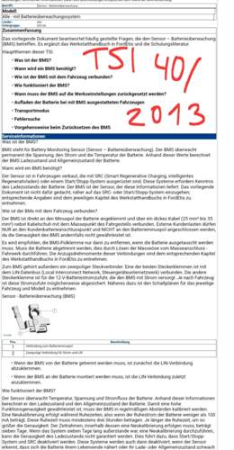

Ich geh mal davon aus das dein Auto weder Start/Stop und einen BMS hat.
da reicht 2. Varta vollkommen aus.
@Wolle:
Start/Stop hat mein Auto zu Glück nicht, zum Glück.
Was ist BMS?
