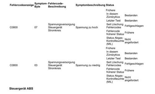

Das Fahrzeug sollte man nach Möglichkeit nicht in Stromlosen Zustand versetzen, da haut es dir jede Menge Fehlercodes ins Auto und beim anschließen besteht immer die Gefahr von Spannungsspitzen die elektrische Defekte z.B. von Steuergeräten oder Radios verursachen. Laden am Fahrzeug wäre die bessere Lösung.
Die Batterie abzuklemmen haut keine Fehler ins System - sonst wäre das Forum voll damit und habe ich am selbst schon ein paar mal gemacht. Nach neu anschliessen kommt allerdings die Anweisung zum Anlernen über die Fensterheber ins Display.
