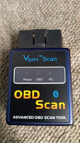

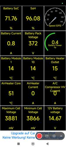

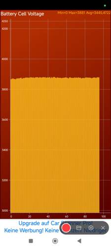

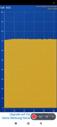

Moin zusammen, ich habe damals auf der Probefahrt mit OBD und Carscanner die Batterie ausgelesen und einen SOH wert von 95,29 ausgelesen. Am Wochenende habe ich das gleiche nochmal gemacht und der SOH wert ist seit dem etwas gestiegen, auf 96,08 ich hatte zwischendurch einmal ne Schnarchladung bis 100% gemacht und noch 2 stunden drangelassen. Ansonsten am 11 KW lader normal bis 80/85 geladen. Die Ergebnisse von Carscanner sind sicherlich mit vorsicht zu genießen, geben aber denke ich einen anhaltspunkt. Insgesamt sind das 17 verschiedene seiten, wovon aber nur 3 oder 4 für mich einen wert haben. Ich füge die Bilder mal an.
In einem anderen Forum wurde das thema vor längerem auch mal behandelt, vielleicht ist es ja hier auch für den ein oder anderen interessant.

Wurde schon öfter hier und anderswo diskutiert. Kein Mensch weiß genau, wie der SOH, den CarScanner ausgibt, ermittelt wird. Taugt nach meiner Meinung nur zur längerfristigen Beobachtung.

Moin, der Tester ist schon 10 jahre alt, die gibt es massenhaft auf Amazing oder in der Bucht
Als App hatte ich ja geschrieben, Carscanner

Wie gesagt, die Werte sind mit vorsicht zu genießen, aber 100 Prozent spräche für wenig Kilometer und wenig Landungen, sprich, recht neue Karre.
Unserer hat schon über 40.000 auf der Uhr.
Da entsprechen die 96 Prozent schon in etwa den Erwartungen/ Erfahrungen.

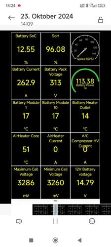

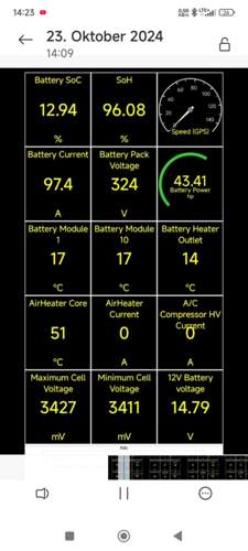

Ich habe heute den Akku von 30 auf 5% runtergefahren und auf der fahrt Carscanner am laufen gehabt. Auf den Fotos die aus einer Videosequenz stammen kann man gut sehen wie sich die Volt-Zahl der Zellen beim Beschleunigen oder Rekuperieren verändert.
Ebenfalls interessant war das ich bei Abfahrt 9grad in den Zellen hatte, aber erst nach einigen Minuten vollmost auf der AB ging die Temperatur etwas deutlicher nach oben bis zuletzt auf 18grad.
