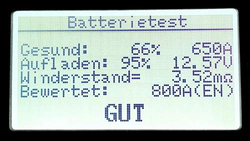

Also mein C400 mit schafft auch über 10 Wochen mit über 12,4 Volt - also da wird bei Euch das ein oder andere Steuergerät nicht ordentlich schlafen gehen oder evtl. gibt’s Fehlerströme denen man mal auf den Grund gehen sollte.
Weitere Möglichkeit, der IBS ist nicht in Ordnung, die gehen ja gerne nach einem Batteriewechsel mal kaputt wenn man sich nicht an die Reihenfolge hält. Im Ruhemodus schaffe ich aktuell über 22 Wochen bei unten stehender Batterie.
Wichtig: Nicht verschlossene Türen und Fenster halten einige Steuergerät wach, also bei längerem Nichtgebraucht alles verschließen und verriegeln.
PS: Die Alarmanlage benötigt ganz ordentlich Strom und lässt sich im MOPF z.B. mit dem Ruhemodus abschalten, dann fließen nur noch deutlich unter 10 mA.
22 Wochen bei 66% SOH und 95% SOC
