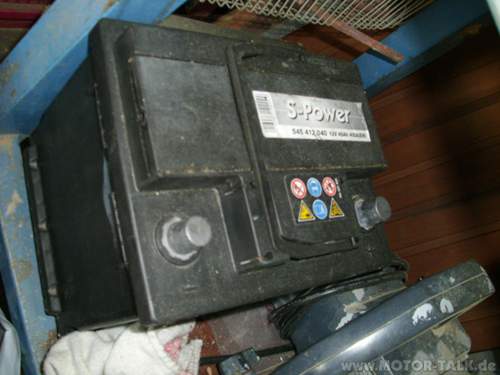

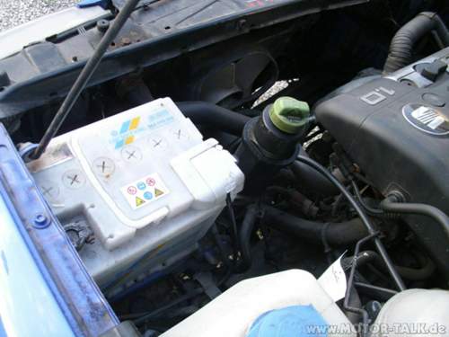

Hab ich leider gelogen. Ist ne 62 AH, die als totgesagte und Bj unbekannt noch funktioniert. Die 45 er (auch angeblich defekt) Hab ich zum Starten in der Nachbarschaft schon mal "buckeln" müssen, und mit Starthilfekabel um Hals gewickelt, ein Auto im Schneegestöber zum Laufen gebracht. (bevor ich bei meinem die Elektronik belaste/durchknalle) Die 45 er lade ich ab und zu mal mit einem 20 € Ladegerät vom ALDI (Topcraft) mal nach.
th
62-er-batterie
45-er-batterie
