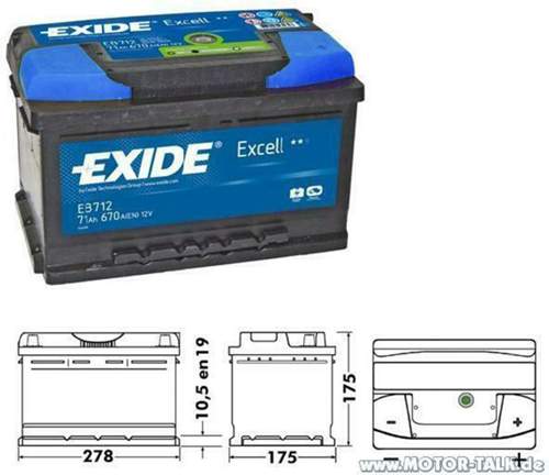

ich hab ne Exide Excell drinne und bisher passt's :D
