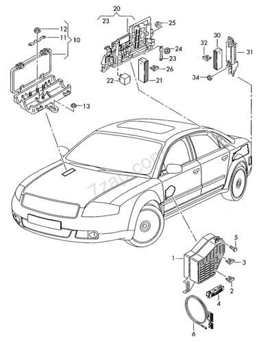

Hallo Citystar,
als selbst an dieser Seite gebranntes Kind könnte ich dir zu diesem Thema einen Roman schreiben.
Wie ein paar Threads weiter unten von mir und Vagtuning beschrieben. steuert und überwacht der BEM des A8 alle Lade- und Entladeströme der Batterie. Leider ist es an dieser Stelle in Bezug auf Originalersatzteile kein Marketinggag von Audi nur Originalbatterien zu verwenden.
Denn nur über die Codierung zur verbauten Batterie werden die Lade- bzw. Entladeströme genau vom BEM angepasst und dieser kann entsprechend der (einfach ausgedrückt) verbrauchten Ah und den entsprechenden Ladungen rechtzeitig vor einem Zustand an dem sich das Fahrzeug nicht mehr starten lässt alle verbleibenden Verbraucher in mehreren Abschaltstufen deaktivieren.
Wie ich dem Kollegen im erwähnten Thread prophezeit habe, kann dann eben sehr bald der Zustand eintreten dass die Einstellungen des BEM zur alten Batterie absolut nicht mehr zur neu verbauten passen....
Konsequenz ist eine plötzlich immer wieder leere Batterie.
kwolfgang
P.S: Es hat aber wirklich vor einigen Jahren ein Update zu den BEM's gegeben. Solltest mal den Softwarestand überprüfen lassen.

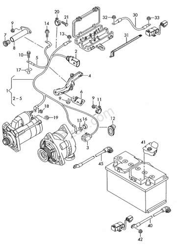

Hallo Gemeinde,
ich lese gerade die Themen über die Batterieprobleme. Da mein Vater bei seinem 4.2TDI Probleme hat. Heute z. B. habe ich den Fehlerspeicher ausgelesen. Alles war in bester Ordnung.
Dann kam mein Vater machte den Kofferraumdeckel auf und schon konnte ich zusehen wie im MMI die Batteriezustandsanzeige von 100% immer weiter runterfiel und bei 10% war.
Derzeit habe ich weiter den Fehlerspeicher ausgelesen, danach wollte ich den Karren anlassen aber es war alles tot.
Was mich interessiert, warum die Batteriespannung so schnell abfällt sobald man am Kofferraumdeckel rumfummelt? (Ich meine ich habe hier im Forum schon was gelesen, jedoch nichts gefunden)
Ich fasse nochmal zusammen was ich bis jetzt schon gemacht habe:
-Batterie codiert (Teilenummer: 000915105DL; Seriennr. (VA0)31110551LT; Hersteller: Varta
-BEM überprüft (Teilenummer: 4E0910181C mit aktuellster Version H550 oder so ähnlich.)
-Batterie richtig geladen
-Batterietester rangehangen und mit einer Belastung von 100A für ca. 10sec belastet: =Spannung fällt auf 10,6V, bleibt aber konstant.
-Batteriesäure geprüft. (Fazit alle 6 Kammern im roten Bereich)
-Batterie von meinem 4.2FSI mit dem 4.2TDI getauscht und natürlich neu angelernt (Fazit: Der 4.2TDI hat immer noch Probleme meiner hat keinerlei Probleme bis jetzt obwohl die Batteriesäure im roten Bereich ist.
-Ich habe noch gelesen dass, wenn die Bat. geladen wird, die Klemmen am Pluspol bzw. am Massebolzen des BEM's angehangen werden muss? stimmt das? Bzw. muss ich dann per VCDS alle Lernwerte zurücksetzen?
Und hat jemand das Problem schon gehabt mit dem Öffnen des Kofferraumdeckels, sodass die Batterie innerhalb kürzerster Zeit auf Minimum abfällt?
Ich bedanke mich im Voraus.
Viele Grüße
Kabelbruch im Kofferraumdeckelkabelbaum?
Wäre jetzt die einzig plausible Erklärung.
