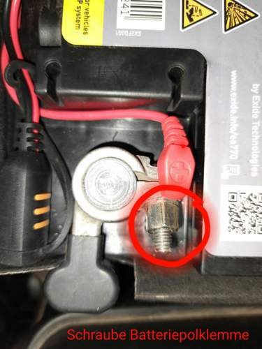

Moin ihr Lieben,
nach langer suche im Forum habe ich mich nun doch entschlossen einen neuen Post zu erstellen, da ich die Antwort auf meine Frage nicht finden kann.
Es ist wie folgt: Die Batterie meines Caddy Maxi Kasten von 2013 ist nach 7 Jahren wohl hinüber. Gezeigt hat es sich heut Vormittag - stottern, flackernde Lichter etc., obwohl ich gestern noch ca. 2H gefahren bin. Nach 1H am Ladegerät sprang der Wagen wenigstens an.
Nach dem Blick in den Motorraum und auf die Batterie, began ich nach einer neuen Batterie online zu suchen. Allerdings scheint es genau diese Batterie oder halbwegs ähnlich nicht (mehr?) zu geben.
Verbaut ist folgende Batterie: Exide 12V 72Ah 380A (5K0 915 105 G) (siehe Bild)
Wenn ich nun nach Batterien mit Suchkriterium 380A suche, finde ich hier und dort ein paar, allerdings mit nur ca. 50Ah. +70Ah haben komischerweise nur diese Start-Stopp-Batterien. Ich verstehe nur noch Bahnhof, habe in diesem Aspekt aber auch einfach mal null Ahnung. So war ich auch schon kurz davor einen Termin bei VW zu machen und die sicher +180€ mehr einfach zu schlucken...
Würde mich freuen, wenn ihr hier ein wenig Licht ins Dunkel bringen könntet.
LG
tobi

Zum Ersatzteilhändler gehen und sagen für welches Auto die Batterie sein soll oder ausmessen und die Pole beachten und eine Batterie kaufen. Kann evt. auch ein paar mehr Ah haben. Ich habe eine Varta drin, gibt es aber auch von anderen Herstellern.
Nimm eine mit den passenden Ah oder zb. Eine 74Ah , du kannst auch mit der teilenummer suchen. Brauchst ja zum glück keine AGM oder EFB batterie. Die 380A sind DIN, viele Zubehör Batterien haben diese Stromstärke in EN angegeben (z.b 380A Din > 700A EN ist jetzt nicht genau, aber ich hoffe du weißt was ich meine)
Abmessungen der verbauten Batterie bestimmen, diese sind wichtig.
Dann Z.B. diese hier https://www.idealo.de/.../...06_-premium-ea770-12v-77ah-exide.html?...
Die Ah-Zahl kann größer und sollte nicht kleiner sein. Die 380A werden bei jeder neuen Batterie mindestens gegeben sein.
Darauf achten, wo bei dir der Pluspol ist und die neue danach auswählen. Wegen einer Batterie muss heute keiner mehr zum Händler.
Schau mal bei BIG, die haben eine Super Auswahl zu guten Preisen. Und das online.
Muss keine Exide sein.
https://www.batterie-industrie-germany.de/

Themenstarteram 26. Mai 2020 um 10:41
Der erste Batterieeinbau meines Lebens lief recht rund.
Einzig allein bleibt eine Frage: Ist es ok, dass die Anschlüsse nicht komplett unten anliegen? Wie man auf dem Bild erkennt, schließen sie deswegen nicht bündig oben ab...
Sorry für diese Amateurfragen... ;)
LG und danke!
Wenn die Polklemme fest auf dem Batteriepol sitzt, ist es ok, wenn nicht, kann man die Klemme mit einem Schraubendreher etwas aufweiten, dann flutscht sie bis unten hin. :)
Jop, die sitzt ultrafest. Dann lasse ich das nun einfach so. Danke dir!
