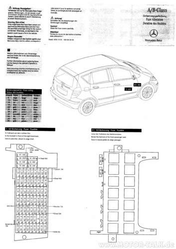

Hallo,mei B-klasse 180CDI BJ.2007 zieht im Ruhezustand über Klemme 29 Strom wer kann mir weiter helfen ? Batterie und Lichtmaschine sind neu.

Klemme 29 gibts nicht du meinst wohl Sicherung 29!?

wer kann mir sagen was alles auf der Sicherung 29 hängt ?????
am 1. April 2013 um 10:02
Ich aber erst Morgen.bzw der Sicherungsplan der sollte im Sicherungskasten eingesteckt sein auf 4*6cm gefaltet bei dir nicht vorh.?
Hallo - Euch Allen einen schönen Ostermonatg noch ;)
Ich hänge für den TE mal den Sicherungsbelegungsplan (Vor-Mopf) als jpg-Datei an; die pdf-Version wird leider nicht angezeigt, kann aber als Anhang per Email zugesandt werden, falls gewünscht.
LG Jochen
W-245-sicherungsaufteilung-vormopf-seite1
W-245-sicherungsaufteilung-vormopf-seite2

Hmm SAM , Signal -Ansteuerungs -Modul das ist nicht gut ich denke man sollte erst mal den Fehlerspeicher auslesen.
