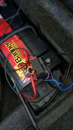

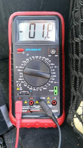

Zusatz-Info: Nach dem Laden hatte die Batterie 11,8 Volt und diese außerhalb des Fahrzeugs über Nacht gehalten. Dann habe ich hier nach Ruhestrom gesucht und einen tollen Text von "Prao" in einem VW -Forum gefunden. Den Ruhestrom habe ich gemessen und der ging unter 0,1 mA zurück. Ich hatte das Auto abgeschlossen und das Messgerät von außen angesehen und unter 0,1 schaltete es sich ab. Der jetztige Ruhestrom scheidet aus.
Aber die innen- und Außenbeleuchtung beim öffnen der Türen funktioniert nicht mehr. Meine Vermutung geht jetzt in die Richtung, dass die Elektronik dazu die Batterie leergezogen hat und dann ganz ausgefallen ist. Klingt auch unplausibel, aber das Licht war immer in Ordnung und jetzt geht das Innenlicht nur noch, wenn man es mit dem unteren Schalter im Dachhimmel einschaltet.
Ich werde die Batterie noch wieder ein paar Stunden laden und sehen, ob sie im eingebauten Zustand die Spannung über Nacht hält. Dann fahre ich morgen für drei Tage weg.
Eine neue Batterie möchte ich noch nicht kaufen bevor ich nicht den Fehler kenne, sonst macht mir das hinterher die nächste kaputt?!?
Welche Sicherung ist für die Licht Automatik zuständig, das finde ich nicht?
Img-20230702
Img-20230702
Innenraumbeleuchtung geht nur bei Dunkelheit automatisch an. Steht auch so in der BA. RLS mit einem Handtuch über der Windschutzscheibe abdecken um Dunkelheit zu simulieren.
Auf deinem Bild ist das Messgerät falsch angeschlossen. Das rote Kabel muss für die mA-Bereiche eine Buchse nach rechts. So misst das überhaupt nichts Vernünftiges.
Aber erst mal das Massekabel mit dem Batteriepol direkt verbinden (Starthilfekabel, o.Ä.), bis die Steuergeräte schlafen gegangen sind, sonst brennt dir die Sicherung im Messgerät durch.

Danke für den Hinweis, aber ich bin absichtlich in dem hohen Strombereich geblieben. Der Trend, immer weniger und weniger reichte mir als Info über sehr kleine Ruheströme. Und ich hatte die Masseverbindung dauerhaft bis das Messgerät dazwischen kam, damit nicht alles wieder hochfährt.

@general1977 schrieb am 3. Juli 2023 um 07:56:00 Uhr:
Achim

@Goggocoupe schrieb am 06. Juli 2023 um 09:45:34 Uhr:
So wie das Messgerät in deinem Bild angeschlossen ist, kann es nichts Vernünftiges anzeigen. Wenn der Schalter auf dem mA-Bereich steht, wird das was an der 10A Buchse angeschlossen ist, gar nicht gemessen. Das sind zwei Shunts im Messgerät, über die der Spannungsabfall gemessen wird. Durch den kleinen Shunt fließt der Strom so wie du es angeschlossen hast aber gar nicht.
