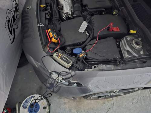

Guten Morgen,
kurze Nachfrage an alle die das Ctek Ladegerät nutzen.
Wenn ich es richtig verstanden habe sollte das auf AGM gestellt sein wenn man die Batterie lädt oder worauf stellt ihr das ein?
Gruss TTobi

Amüsant: Mein W177 hing gestern auch noch dran!
Auf das Auto-Symbol und AGM stellen!

Bei AGM Batterien sollte man auf die "recond" Funktion des Ctek verzichten und einfach "normal" laden.
