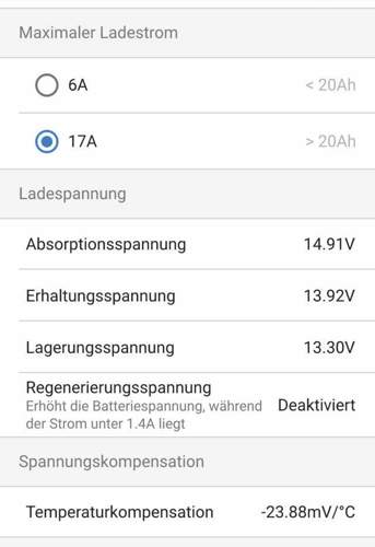

Ob das 3.8 oder 5.0 ist eigentlich brause (beide unterdimensioniert mit jenen Nachteilen). Das Wählen der * (Winterfunktion) hebt die Spannung von 14,4 auf 14,7 Volt an, dann bekommst Du die AGM auch einmal ordentlich voll - Yuasa, EnerSys, Odyssey Battery und einige andere empfehlen eh laden bis 14,8/14,9 Volt bei 20°C, jetzt weißt Du auch was die von CTEC meinten mit „für besonders starke oder leistungsfähige“ AGM-Batterien“.
Fazit kalte Garage: Bekommst die AGM nur ordentlich geladen im AGM / Wintermodus ! Erst wenn Du mit mehr als 0,2 C lädst (scheidet bei CTEC 3.8/5.0 aus) und über 20°C/25°C TB muss man sich ernsthafte Sorgen um eine Temperaturkompensation machen. Dann geht es z.B. bei Victron ab 25°C um ca. 24 mV runter pro 1°C Temperaturanstieg.
Lade einmal voll und mache das Gerät dann wieder ab und lasse es nicht dauerhaft mit dem Akku verbunden - einen Akku lange mit Welligkeit (Strom/Spannung) zu beaufschlagen schadet unnötig.
Wenn es ein MOPF ist schicke Ihn in den Ruhezustand, dann reicht es alle 3 Monate mit nachladen.
Ohne Ruhezustand schaue alle 4 Wochen ob Du nachladen solltest - echte Leerlauf-Spannungen unter 12,4 Volt sind Tabu !
PS: Verwende niemals an einer AGM den Recond / Entfulfatisierung oder ähnliche Modis welche mit mehr als 14,9 Volt laden oder mit extremen Profilen (Sägezahnwellen, Pulsieren, Kurven etc.) !
Wenn man in Zukunft was gescheites Neues kauft, dann ein Ladegerät welches mit IUoU Kennlinie lädt, eine sehr geringe Welligkeit (Rippel- bzw. Brummstrom) besitzt und am besten noch die Änderung der Spannung zumindest bei AGM von 14,7 / 14,8 / 14,9 Volt zulässt, damit deckt man alles Gängige im modernen PKW ab.

Bei mir sind 2 Ctek kaputt gegangen. Wirden auch heiß. Versuchen Sie mahl ein Victron Energy können mit Bluetooth verbünden sein.
Versuchen Sie ein Victron Energy mit Bluetooth. Bei mir sind 2 Ctek kaputt gegangen.
