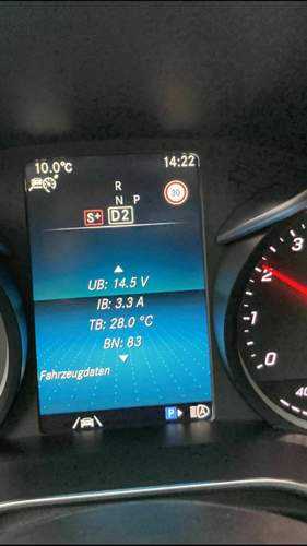

Da ich die Anzeige (Batteriemenü) in über 50% der Fahrten an habe, kann ich schon mal definitiv sagen, das meiner das Schubladen nicht macht. Ich fahre aber auch fast nur in Sport+ evtl. macht er Schubladen ja nur bei aktivierten Start/Stop, oder nur in ECO oder was sonst für Bedingungen.
Leider verlässt meiner relativ schnell die kräftige I Ladung und eiert dann mit geringen 0 bis 3 Ampere in der U Ladung herum. Nur ist es ja mal so, wenn er bei einer 80 Ah die I Ladung bei 75%-80% SoC verlässt und dann die verbleibenden 20%-25% restlichen SoC (16-20 Ah) mit ca. 2 Ampere laden will, müsste die Fahrt noch 8-10 Stunden dauern und ehr noch länger um den Akku voll zu bekommen.
Das passt auch exakt zu meinem Fahrzeugen, die fahren alle nur Kurzstrecke 10-14 Kilometer und sind alle immer recht leer. Dieses Jahr sind wir wegen Corona (wollten nicht fliegen) das erste Mal mit dem Auto in Urlaub gefahren (über ca. 3.000 km) und siehe da, der SoC lag immer wieder über 90%. Wenige Kurzstrecken danach liegt der wieder bei ca. 75%.

Das "Schubladen" ist nur ne lustige Anzeige im KI. Im Werkstattmenü sieht man eindeutig, dass der Akku kontant geladen wird. Es stimmt, der Ladestrom fällt viel zu früh ab, so dass der Akku ohne externes Nachladen im Kurzstreckenbetrieb einem frühen Tod geweiht ist.
Mein BN geht auch schon nicht mehr über 70, werde heute Abend auch mal das Ctek MXS 5.0 dran hängen.
