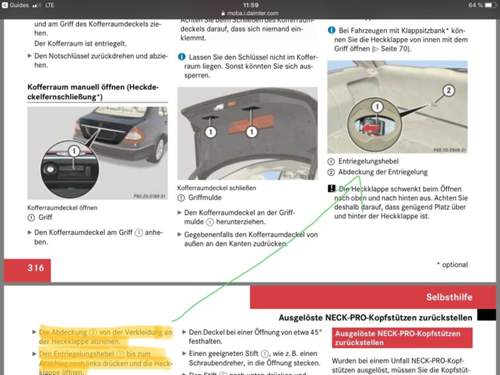

T-Modell (S211), also RWT von innen über die Notentriegelung (siehe BA).

Hast Du es nach Anleitung der BA gemacht (Bild im Anhang). Wenn das auch nicht hilft, wie MiReu schon schrieb, Motorhaube öffnen und Ladegerät oder Fremdstarthilfe an den beiden Anschlüssen anschliessen. Geht denn das Fzg. soweit mit dem Schlüssel auf?

Die Notentriegelung (Innenseite Heckklappe) funktioniert auch nicht, da der
Heckklappen Motor verriegelt hat.
Den anderen Riegel (Seite innen) werde ich jetzt mal suchen....

Einen Entriegelungshebel links oder rechts innen von der Kofferklappe gibt es bei mir nicht.
Wenn ich den (Foto) betätige, dann passiert garnichts.
Das ging allerdings früher schon mal. Aber jetzt ist es so, das Auto hat komplett keinen Strom mehr, nicht einmal der Zündschlüssel lässt sich bewegen...

Den Schiebe Schalter an dem Hebel auf deinem Bild haste betätigt?

Ja, da passiert nichts!
