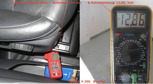

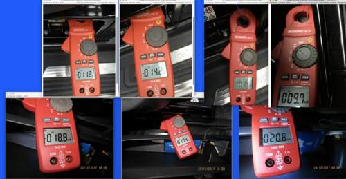

Genau deshalb sollte ein Benning CM11 immer griffbereit im Fahrzeug liegen ... es erspart die
Fehldiagnose
"defekter Starterakku" und teurer Werkstattbesuch beim
Nicht alle Tage wird der ideale Ruhezustand vom hochkomplexen Steuerungs- und Ladesyst. erreicht ... hier hilft dann nochmal Zündg. EIN u. AUS bzw. elektr. Tür AUF u. ZU.
Ein ungewollter Laststrom 24/7 von 0,1 Amp. erkennt der Laie bereits an der nicht erreichten Ruhe- Sp. von 12,85 V im Sommer bzw. 13,1 V im Winter ... nur bleibt ihm dann die wahre Ursache leider verborgen.

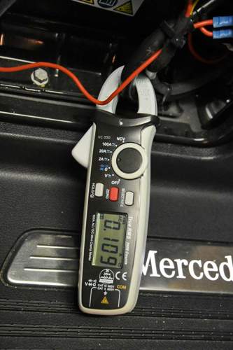

@Pahul
Ich bewundere immer dein tolles Werkzeug!
Aber für uns Laien geht es auch mit einer 50€ Stromzange, welche ich immer an Bord habe ;)

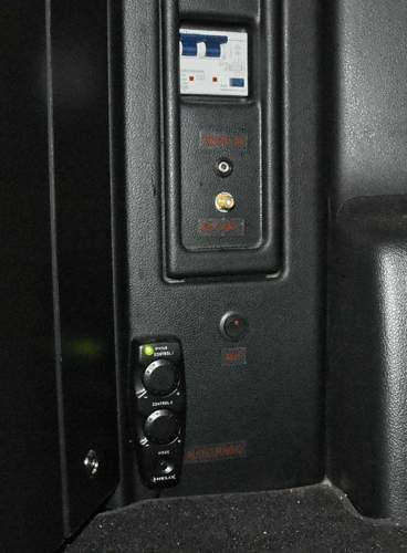

Ich habe am Fischer Audiotec Verstärker (Jehnert Sound-System) zusätzlich eine Fernbedienung für Subwoofer, Pegel etc. und die LED an der Fernbedienung zeigt mir immer zuverlässig an, wenn der Bus schlafen geht: 2 Minuten und 15 Sekunden nach dem schliessen der Fahrzeugtüre. Somit kann ich immer genau erkennen, ob der Bus auch wirklich "schläft".
