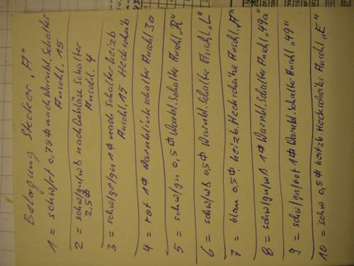

Ich habe die Zentralelektrik von unten angeschaut (siehe Anhang) und wollte der Reihe nach die Stecker ziehen und sehen, wann der Ruhestrom auf die 30 mA-Vorgabe sinkt. "Evtl." glücklicherweise war Stecker A mit dem Aufgabengebiet "Innenraum" der erste, den ich probierte und der auch Erfolg brachte -> Ruhestrom laut Vorgabe, wenn Stecker A gezogen.
Aus diesem Stecker A gehen 10 Leitungen raus, eine ist die Masse, die habe ich gefunden. Für mich wäre jetzt sehr interessant ob jemand einen Schaltplan/Leitungsplan hat, damit ich weiß, was alles an Stecker A dranhängt. Andernfalls muss ich alles elektrische in der Innenausstattung einzeln durchtesten, da ich nicht mal weiß, was alles dranhängt :-/

Nach meinem Plan aus dem "Etzold" geht der Stecker A u.a. auf die Heckscheibenheizung; diese wäre aber mit Sicherung Nr. 6 abgesichert. Wenn das so sein sollte und dann Dein Heckscheiben-Relais festsitzt, dann heizt Du die Heckscheibe, kommt mit 8 A in etwa hin - ich hoffe, ich hab mich auf die Schnelle nicht bei den tausend Strichen verguckt.

Hallo gute tag,
Habe in meinen Unterlagen Das schaltbild gefunden und die Anschlüsse raus geschrieben. (siehe Scan)
Img-9580
Themenstarteram 11. März 2018 um 17:34
Vielen Dank damit habe ich erstmal eine Übersicht, wo überhaupt der Fehler liegen kann :-)
