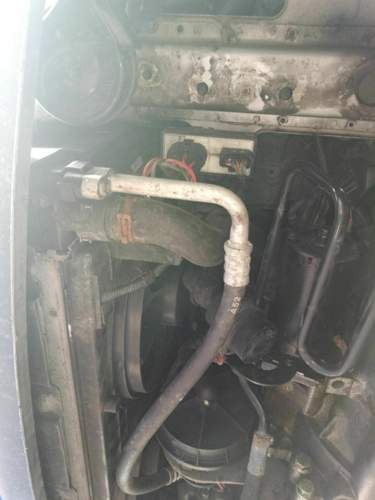

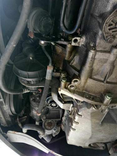

Ich habe jetzt mit diversen Masse Kabeln versucht. Mal ging Lüfter an mal was anderes, aber die Zentralverriegelung leider nicht, ganze Zeit auf den Schlüssel gedruckt. Könnt ihr mir aus den Fotos sagen, welches Kabel genau Strom direkt auf Batterie geht?
Img-20180412-154009
Img-20180412-154002
Wenn du ihn rechts vorne hochbockst - gegen Absturz sichern - und dann mit der Taschenlampe die Lichtmaschine bzw. das rote Kabel suchen. Das Massekabel eines Ladegerätes irgendwo an Masse anschließen.
Eine zweite Person mit zierlichen Händen muss dann von unten das Pluskabel der LiMa mit dem Pluskabel des Ladegerätes berühren. Du drückst ständig den Knopf am Schlüssel - nicht dauerhaft, sondern drücken - loslassen - drücken...
Es reichen ein paar Sekunden und das Auto ist offen.
