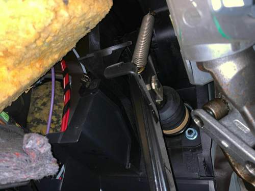

Und wo Sitz dieser Schalter
Im Motorraum.
Themenstarteram 23. März 2020 um 18:35
Danke
@AeronX schrieb am 23. März 2020 um 17:01:24 Uhr:
Vorschlag: Nimm doch einfach mal die Augen vom Bildschirm und die Finger von der Tastatur. Anschließend gehst du zu deinem Fahrzeug und suchst im Bereich der Fußbremse nach einem Schalter mit zwei Kabeln daran. Wenn du dann eines der zwei Kabel abgezogen hast, müßte das Bremslicht aus sein. Achtung Kabel(-schuh) nicht an andere Teile des Fahrzeuges bringen.
Wenn es im Bereich der Fußbremse keinen Schalter gibt, suchst du im Motorraum nach einem Bauteil das wie eine Dampflokomotive ausschaut. Oben ein kleiner Behälter mit Deckel, darunter das Bauteil von dem mehrer Rohrleitungen = Bremsleitungen abgehen. An diesem Bauteil = Hauptbremszylinder müßten auch zwei Kabel von einem Druckschalter abgehen. Ein Kabel abgezogen müßte auch das Bremslicht ausgehen.
Wenn das Bremsslicht bei abgezogenem Kabel, an einem der genannten Schalter ausgeht......diesen weit werfen und durch einen neuen ersetzen.
