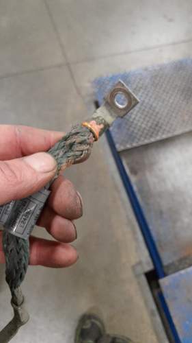

Hallo in die Runde!
Da bin ich seit langem wieder ich mal mit einem Problem…
Mein X5 hat letztens noch unerwartet den Geist aufgegeben - Batterie (4 Jahre) platt.
Nachdem Überbrücken ist er einwandfrei angesprungen und ich konnte fahren.
Nach zwei Tagen selbes Spiel - wiederum kein Glück beim Starten.
Nach dem Überbrücken hat die naheliegendste Werkstatt die bestehende Batterie gegen eine 95 Ah Nass-Batterie getauscht.
Wiederum einige Tage später zickt er erneut beim Starten…
Nun hängt er am Ctek Ladegerät und mit der befreundeten Werkstatt habe ich eine Kontrolle für morgen ausgemacht. Ich denke an einen schleichenden Stromfresser durch eines der vielen Steuergeräte oder einen defekten Masseanschluss.
Könnt ihr mir Tipps oder Verdächtige in dieser Richtung geben?

Das kannst du eigentlich ganz einfach prüfen. Falls er Mal nicht anspringen soll, nimmst einen Überbrückungskabel, ein Ende an den plus und das andere an die Karosse des Wagens. So habe ich damals festgestellt, dass mein Masseband sich aufgelöst hat.
Du wolltest wohl ein Ende an Minus schreiben?
Von plus an die Karosserie würde ich nicht empfehlen.

Das klingt jetzt aber eher doch nach einem Problem vom Anlasser, evtl. Masseverbindung,…
Kannst diesen vergeblichen Startversuch mal beschreiben?
Kam sofort der Anlasser, aber nur sehr langsam gelaufen?
Hatte es nur „klack Geräusche“ gegeben?
Bei einer Entladung durch zu hohen Ruhestrom wird dies „normalerweise“ im Display durch eine entsprechende Warnung angezeigt.
Müsste man mal nachmessen und überprüfen.

Der Anlasser drehte bei 2 Versuchen a 2 Tagen gar nicht, beim dritten Versuch letztens quälte er sich bis der Motor mit letzter Mühe ansprang.
Der Wagen steht jetzt in der Werkstatt - morgen sollte ich mhr wissen.
Btw. benötigt der X5 zwingend eine AGM Batterie, auch wenn kein Komfortzugang und Start-Stop verbaut ist?
Wenn Du dauerhaft eine normale Batterie drin lassen willst, musst umcodieren, sonst lebt sie nicht lange.
Das mit dem Anlasser klingt eher nach einer schlechten Verbindung.
