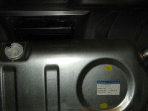

Hallo Matthias,
Du selbst kommst nicht in den Kofferraum, aber wenn Dein 140er einen Skisack hat, kommst Du zumindest mit etwas "Langem" einigermaßen durch.
Ohne Skisack oder Bar (auch da ist der Tank kleiner) wird es richtig eng, da bleibt nur ein schmaler Spalt oberhalb des Tanks (wie z.B. bei meinem Coupe, siehe Anlage). Ich habe es noch nicht probiert (und muss es hoffentlich auch nie versuchen), ob Du da noch an die Verriegelung kommst.

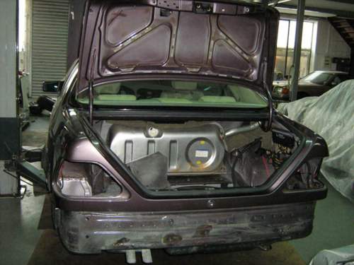

@all
zu allen Fragen bezüglich der Fotos:
1. ja, das an dem Tank ist Flugrost gewesen, ein bekanntes Kondenswasserproblem beim 140er, er wurde fachgerecht behandelt und konserviert
2. ja, die Aufnahmen wurden gemacht im Rahmen einer umfassenden Hohlraumkonservierung, bei der das halbe Coupe auseinander genommen wurde
3. nein, ich möchte die rund 450 Fotos aus der Fotodokumentation meines Coupes nicht in einen Blog stellen und kommentieren
4. ja, bezüglich Hohlraumkonservierung habe ich mittlerweile Einiges dazugelernt und glaube, mir eine eigene Meinung bilden zu können, also wer Fragen hat, kann gerne auf mich zukommen
@Buddies
1. nein, ich habe das (mit meinem Rücken!!!) nicht selbst gemacht, das hat ein Club-Kamerad für mich übernommen
2. nein, der 126er hat diesmal keine Hohlraumkonservierung bekommen, er wird ja bei schlechtem Wetter oder gar Salz auf der Strasse nicht bewegt, der ist ein reines Schönwetterfahrzeug. Und nachdem ich dieses Jahr nur noch Geld für eine Konservierung hatte, hat die der 140er bekommen...
Sternengruß von Ingolf

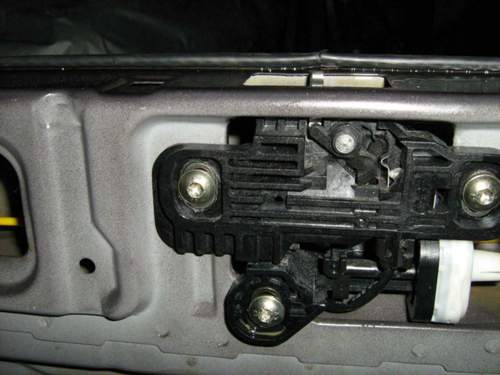

... Fotos in der Anlage vergessen...:
Tank im Kofferraum
Schmaler Spalt
Schießung
Hallo Michael,
hast ja schon ein Mail von mir bekommen, aber den einen oder anderen MT-User interessiert es vielleicht auch, was da zum Thema "Heckdeckel zu und Batteire leer" drin stand. Wir waren soweit, dass Du über den Innenraum nicht an die Verriegelung herankommst.
Wenn der Notschlüssel (die kleine Karte im Scheckkartenformatmit dem flachen Mini-Schlüssel) noch vorhanden ist, besteht die Möglichkeit, wenn der Heckdeckel nur zugeklappt, aber nicht verriegelt ist,
dass Du ihn mit dem Notschlüssel am Schloss manuell aufsperren kannst.
Wenn das nicht funzt, dann mit der Karte den Alarm deaktivieren, dann dem Notschlüssel Tür manuell aufschließen, dann hast Du drei Möglichkeiten:
1. Batterie laden mit normalem Ladegerät (Achtung, bitte kein Schnell-Lader aufgrund der zu hohen Ströme) über Zigarettenanzünder, dabei Zündschlüssel nur auf Stufe eins (Zündung aus, wichtig, sonst haut es Dir die Sicherung vom Zigarettenanzünder um die Ohren!), und dann mit Fernbedienung nochmal probieren (siehe vorheriges Mail)
2. Haube entriegeln und über Dauerplus-Klemme Sicherungskasten und Karosseriemasse „Starthilfe“ geben und Motor starten, dann Fernbedienung s.o.
3. Rücksitzbank ausbauen und über die darunter liegenden Luft-/Unterdruckleitungen die Heckklappe „direkt“ entriegeln (Unterdruckpumpe erforderlich)
Achtung! In allen Fällen danach Steuergeräte checken bzw. neu anlernen und sicherheitshalber zentralen Fehlerspeicher auslesen.
