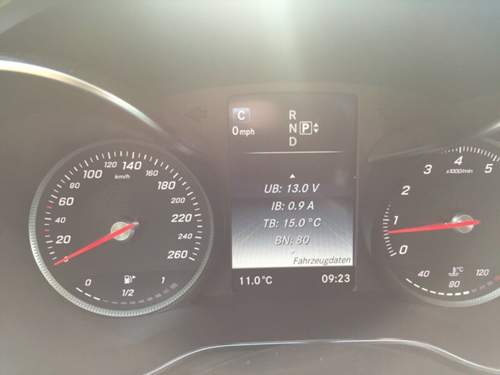

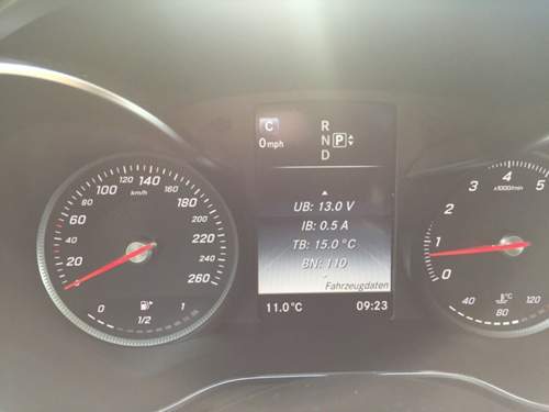

Die gemessene Daten von B95 + die errechnete aktuelle Batterie Kapazität ( ist nichts anderes als der aktuelle Punkt auf der berechnete Kennlinie ) kann man sich im im KI im Werkstatmenü zeigen lassen.
Dabei sehe man da:
UB – Batterie-Spannung im Volt,
IB - Strom im A (positive Werte = Batterie wird geladen, Negative = Batterie wird entladen ),
TB- Batterie-Temp sollte klar sein
BN- erste Wert, ist die Berechnete Batterie-Kapazität im %, zweite Wert, „Energiefreigabe“( Anzeigte Werte springen zwischen Wert 1 und Wert 2 ständig um ) sagt nur ob das Energiemanagement die Energieanwendungen frei gibt oder nicht, 0 – off, 100 – on.
( nicht verwechseln mit Komfortabschaltfunktion )
Dieser Wert gibt an ob der Bedienung für z.B S/S erfühlt sein ( 100 ) oder nicht ( 0) .
Das der Wert 100 zeigt, bedeutet aber noch langer nicht ob die S/S eingeschaltet ( grün ) ist, Energiefreigabe ist nur ein von vielen Bedienungen, die erfühlt sein müssen, um der S/S einzuschalten.
Die Freigabe hängt ursächlich von zwei Parameter, aktuelle Batterie-Kapazität und Temperatur.
Da mir keine genaue Daten ( Maps ) zu der Steuerung vorliegen, kann ich nur meine Beobachtungen hier weiter geben.
Je wärme es wird, desto frühe ( bei niedrigere BN ) wird die Energiefreigabe erteilt ( 100 )
Bei temp. unter 0°C brauch man ca. 80% BN, was für ein normale Betrieb im ein Auto schon ziemlich hoch ist. Aber schon bei 1-3°C im plus ist die Energiefreigabe bei 77% usw.

Danke für diese fundierte Darstellung.
Stimmt mit meinen Beobachtungen überein.
z.B. habe ich noch nie Probleme mit der Freigabe von S/S gehabt.
Jetzt bei -11° C hat er zum ersten mal während der Fahrt bei BN 80 blockiert.

Auch hierfür ein "Danke" !
Gerade heute mal mit einem Ctek geladen. Nach Beendigung nur BN 65 ?? passt aber, da auch nach Langstrecken kaum über 60 komme. Niedrigster Wert war mal 42 mit Meldung auch dann, Motor laufen lassen. Kaum über 2 Jahre alt, hatte vor 3 Wochen beim freundlichen mal checken lassen, meinten alles ok. Eigtl. nicht schön, eher Langstreckenfahrzeug und ca 450€ meinte der freundliche und geht nicht auf Garantie oder Kulanz.
Wechseln oder noch lassen, was meint Ihr?
Gruß Jürgen
