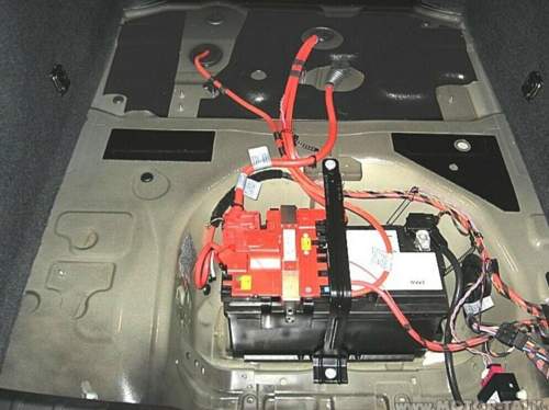

Guten Morgen zusammen,
ich beobachte seit einiger Zeit, dass mein 5er Start/Stopp verweigert - Anzeige bei EfficientDynamics sagt dann „Komfortanforderung“ wobei ich nicht mal AC oder Sitzheizung eingeschaltet habe.
Heute morgen dann „Heizen/Lüften im Stand deaktiviert um die Startfähigkeit sicherzustellen“
Also keine Standheizung.
Kann nach 4,5 Jahren die Batterie schon fertig sein??
Jetzt gibt es laut Ersatzteilkatalog 3 Varianten für meinen
80Ah/95Ah/105Ah
Auch Varta „Silver Dynamic AGM“. Da würde ich dann die 105 nehmen. Mehr ist immer besser.
Kann man das noch selber tauschen und mit Carly registrieren oder muss man zu BMW?

das kann Mann selber auch mit Carly registrieren...
als Tipp: so das Dickschiff stromlos ist, besser die Heckklappe nicht schließen:
https://www.motor-talk.de/.../...aum-display-ursache-t6167507.html?...
ich würde allerdings zuerst mit einem guten Ladegerät aufladen, dann 1-2 x pA eine Erhaltungsladung...
am 21. Januar 2019 um 8:32
Ja, die Batterie kann nach 4.5 Jahren schwach sein. Das Start/Stop System belastet die Batterie. Deshalb AGM. Aber trotzdem geht sie schnell hinüber. Varta kann ich nicht empfehlen, die sind irgendwie optimiert auf irgendwas, und im realen Betrieb überfordert (Lebensdauer). Besser Bosch.
Wenn die Kapazität der neuen Batterie größer als die originale ist, müsste man das codieren ( oder eben ignorieren, sollte auch nur mit "zurücksetzen" auf neue Batterie OK sein).

Also 4,5 Jahre ist eigenlich kein Alter für die Batterie und es gibt hier auch keine Berichtelage über tendenziell frühe Ausfälle. Meine ist seit 2011 original und wird allerdings regelmäßig erhaltungsgeladen.
Beim F11 läßt sich das Ladegerät auch direkt an den Akkupolen laden. Wegen IBS Plus an Plus und Minus an Karosserieschraube. Dank der dicken Dichtlippe läßt sich Hecklappe problemlos mit dem eingeklemmten Kabel schließen. So hab ichs immer gemacht.
Kürzlich hatte ich Gelegenheit die Prozedur auch über die geschlossenene Motorhaube zu testen,
Kabel diagonal von den Ladeterminals zum fahrerseitigen Scheinwerfer herausführen. Auf Freigängigkeit Haubenschloß achten, Klappe zu.
Bevor man den Akku abschreibt, mal Nachladen versuchen, zumal 2x18km am mit jeweils ca. 1/2 Stunde Fahrzeit eigentlich meines Erachtens gar nicht so schlecht sind.
Falls möglich die Ruhespannungslage mit dem Multimeter checken.
Die Ruhespannung einer AGM-Batterie muss >12.5V sein.
Ansonsten muss nachgeladen werden.
Da im Winter die Ruhezeiten meines F10 aus 2012 manchmal 4 Wochen betragen, habe ich diesen Wert mal bei den technischen Daten einer AGM bei der Fa. Banner nachgelesen und lade nach spätestens 5 Wochen nach.
