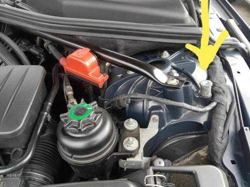

Man steht irgendwo, Motor aus, Radio noch an. Zack, keine 2 Minuten, leuchte im Tacho das Gelbe Batterie Symbol auf.
Wie kann ich die Batterie selber laden, ohne gleich die Elektronik abzuschießen?
Ausbauen oder drin lassen?
Ladegerät über Pluspol und Masse im Motorraum anschließen oder direkt an der Batterie?
Also Kurz und knapp wo soll man Plus und wo soll man Minuspol anschließen?

Wenn dann nur Direkt über Motorraum, nie an die Batterie direkt denn da kannst du damit das Batteriemanagmant System zerstören oder auch mehr.... am besten schon mal eine neue Batterie Planen. besser gleich eine Größere oder die gleiche...denk dran muss auch neu angelernt werden im System die Batterie und iene Größere gleich komplett neu Codieren.

wenn du die Möglichkeit hast, die Batterie deines Fahrzeugs im eingebauten Zustand zu laden, beschaff dir ein Ladegerät z.B. der Fa. CTek und dann kannst du problemlos die Batterie über die Klemmen im Motorraum laden, nicht direkt an der Batterie, aber das wurde ja hier bereits geschrieben.

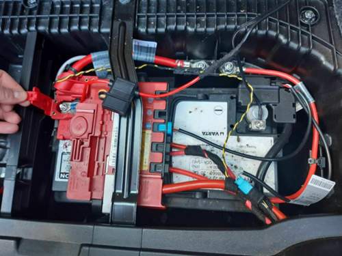

Stimmt nicht ganz: Mit Plus vom Ladegerät kannst du direkt an die Batterie. Der problematische Batteriesensor (IBS) sitzt direkt hinter dem Minuspol, den solltest du wie gesagt beim Laden nicht umgehen. Es genügt dazu aber, wenn du Minus vom Ladegerät iwo an die blanke Karrosserie klemmst (vorher mit einem Ohmmeter testen, dass dort auch wirklich ein guter Massekontakt besteht). Wichtig ist halt, dass die Batterie zum Laden nicht abgeklemmt wird, sonst merkt das Batteriemanagement den Ladevorgang nicht und meldet hinterher wegen der widersprüchlichen Werte einen Fehler.

Aber gerade beim 1er BMW ist es doch total komfortabel, das Ladegerät an die beiden Pole im Motorraum anzuklemmen!
Wird auch so von BMW empfohlen!
Jepp, so mache ich es auch!

...Und zusätzlich noch, dass Masse eben sehr komfortabel anklemmbar ist, im Gegensatz zum Kofferraum, wo man erstmal eine Blanke Stelle finden müsste, an der die Polklemme des Ladegeräts auch festklemmt!
Warum also kompliziert im Kofferraum anklemmen aks einfach im Motorraum?
Mir fällt kein triftiger Grund ein!

Weil's auch noch die äußerst hilfreiche feste Verdrahtung gibt . Ich habe das mit dem MXS5.0 zusätzlich gelieferte Kabel mit den Schraubösen direkt am Akku-Pluspol sowie an einer Karrosserieschraube im Kofferraum verschraubt. Das kurze Adapter-Kabel liegt so das ganze Jahr im Batteriefach, im Winter liegt das CTek noch mit dabei. Zum Laden muss ich nur aus dem Kofferraum heraus das Netzkabel einstecken - nix mit Motorhaube auf, im Salzsiff Klemme suchen, Ablageplatz für Ladegerät ohne Zug auf dem Ladekabel finden etc.
Und wie gesagt - das gibt auch keine Probleme mit dem Batteriesensor, weil der eben nicht umgangen wird. Und der Kofferraum ist auch zu

Hinten müsste ich immer mit einem Gegenstand die Kofferraumbodenklappe stützen und war mir nie sicher, ob nicht beim Kofferdeckel zuschlagen, der innere Deckel nach unten plumst und sich eine der Klemmen löst.
