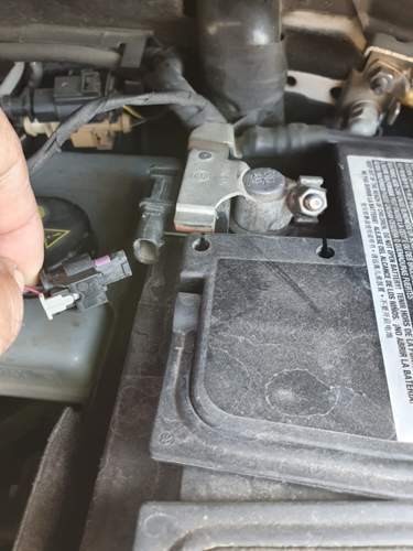

Ich denke ich habe die Lösung für das Problem (Lösung am Ende des Beitrags)::::
Zuerst hintergrund infos:: VW Touran TDi 150 PS Diesel 6 Gang DSG, Bau jahr/Erst zulassung 03/2018 Platform 5T/Touran 2.
Taxi betrieb angemeldet, beim neu kauf/neu bestelltem Auto, plus 5 Jahre erweiterte Garantie bis 150,000 Kilo meter dazu gekauft.
Fahrleistung ca. 30-35,000 Kilometer pro Jahr, jetzt nach 5 Jahre Kilometer Stand ca. 170,000 Kilometer.
In ersten 2einhalb Jahre 3 mal Batterie wechsel, 4 mal wollten die freundliche beim VW Vertragswerkstatt keine Batterie mehr tauschen, obwohl noch volle Garantie vorhanden war!!! Schuld versciebung in richtung Taxi Uhr, die verbraucht zuviel Strom oder, der die Uhr eingebaut hat, hat etwas falsch gemcht!!! 2 Vertrags werkstätte probiert, mit gleiche aussage!!
Was ich beobachtet habe, war jedes mal das gleiche muster beim batterie versagen!!! Ersten mal batterie schwäche zeichen beim starten, danach bleibt Auto innerhalb vom 1-2 Tage irgendwo stehen und startet nicht. Der Start-Stop(Kack) habe ich schon nach zwei Monate verstanden, dass es nichts für Taxis ist!!!(10 bis 15 Fahrten am Tag, in der STADT meiste zeit, und bei Jede Fahrt 50 mal motor Stopp und Start - Pro tag mehrere 100te male, ist definitiv nicht gesund für Motor, Starter, Batterie usw...). Deswegen immer Manuell ausgeschaltet "BEIM JEDE FAHRT". Ok dann Jemand angerufen, Starthilfe genommen, Motor laufen lassen für längere zeit usw. Nach ein paar Tage wieder das Gleiche, diesmal aber kürzere intervall zwischen Batterie Schwäche und stehen bleiben. Drittes mal dann gar keine schwäche zeichen, Auto startet einfach nicht!!
JEDES MAL WAR DAS SELBE MUSTER, UNGEFÄHR MIT GLEICHE ZEIT INTERVALE(VOM GEFÜHL HER).
Im Anfang dachte ich liegt wahrscheinlich an meinem Laptop den ich im Auto immer mitnehme und den ganzen tag verwende bzw. Auflade. Aber dann dachte ich mir dass kann nicht sein weil, Ich fahre über 20 Jahre Taxi und hatte Autos etliche Marken und Modelle verschiedner Hersteller hinter mir - Mercedes, Toyota, Skoda, Ford, Kia usw.... Und nie hat Batterie unter Drei JAhre im Taxi Betrieb gehalten, auch wenn ich am Standplatz, ohne Motor laufen Laptop, Funk, Telefon, Taxi Uhr usw.. für 2, 3 oder 4 bis 5 stunden manchmal aufgeladen habe. Batterie leer - war auch fast nie ein problem. Zwei Autos privat in Familie ... Opel Meriva Benziner BJ 2010 erste mal Batteriewechsel nach 11 Jahren ca. 60,000 Kilometer. Zweite Auto Renault Grand Espace Benziner BJ 2005 Erster Batterie wechsel nach 15 Jahren mit 80,000 Kilometer.
Habe alles mögliche probiert imzwischen!!! Ein günstiges Ladegerät gekauft vom Lidl/Hofer/Aldi und JEDE NACHT Batterie voll aufgeladen. Problem mit Batterie kam trotzdem!!!
Obwohl AGM BAtterien Technologie viel besser sein sollte - im vergleich zu alte Blei Säure Batterien Technologie - Soll AGM Längerlebig sein, besser kaltstart schaffen, mit weniger volt noch besser funktionieren, mehr lade/Entladezyklen ermöglichen usw.... War alles nichts zu sehen!!!!!!!!
Nach 2 mal Batteriewechsel habe ich gedacht, es liegt wahrscheinlich an meinem günstigeren 15-20€ Batterie Ladegerät vom Lidl/Hofer/Aldi. Teurste/Profi Ladegerät Victron für 170€ gekauft. Jede nacht aufgeladen.... Am ende war Batterie wieder Tot.
Habe aber immer versucht lösung für das problem zu finden. Vom VW seite kam nichts. Mehr als 2 Jahre lang habe ich sogar das Auto/Motor vom 7 Uhr in der Früh bis 20 Uhr Abend durchgehend laufen lassen - da ich angst hatte, dass jede moment wenn ich Fahrgast bekomme, bleibt auto stehen. Selbst wenn ich WC ging oder sonst einkaufen oder so, liess ich meistens motor laufen. Einige male auch Strafe bezahlt in dieser zeit.
Soviel zu Thema vor geschichte und mein Marterium mit VW und co.....
##############::::::::: JETZT DIE LÖSUNG ::::::#################

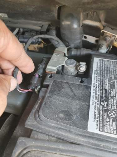

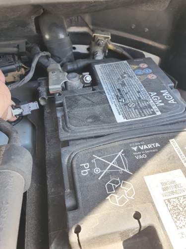

Nach dem ich Etliche Stunden bei VW Werkstätte und Telefonate und Termine, die nichts gebracht haben, und als sie 4-5 mal kaputte Batterie nicht mehr tauschen wollten und die schuld mir in die schuhe schieben wollten, habe ich ein guter tip vom ein gut mensch bekommen - der mir die Starthilfe gegeben hat!!!!!!!!!
Auf dem Batterie drauf ist ein Stecker für ein Sensor, für Batterie Management System. Er hat gemeint wenn ich den abstecke, funktioniert Start Stopp nicht mehr und auch BMS + Steuergerät ist vom Batterie getrennt. Danach sollte die Batterie NORMAL Aufladen können, so wie es seit 100 Jahre bei alte Blei säure Batterien aufgeladen hat. Und soll das problem mit dem ständig kaputten Batterie dann geschichte sein. Die haben in ihre Firmen Autos bei 100 Autos das gemacht und das problem danach war weg.
Gehört und gleich gemacht. EIN WUNDER IST GESCHEHEN!!!! Das gleiche BAtterie die Kaputt war und freundliche vor 2einhalb jahre nicht tauschen wollte, verwende ich bis heute, nach zwei einhalb Jahre noch. Ich kann auto am Tag jetzt 50 mal starten(nachfahren am Standplatz), ganzen tag Laptop usw.. verwenden.. SCHREIBE ICH JA GERADE Auch im Taxi sitzend und beim ausgeschaltetem Motor am Flughafen seit mehr als 1 stunde!!!! Ist alles kein problem mehr. Für mich war das Perfekte Lösung des Problems!!! Zwei fliegen mit einer Klatsche erledigt. Sart-Stop und Batterie problem.
Gelegentlich(1 -2 mal im Jahr) mache ich noch Batterie zuhause mit Ladegerät aufladen(reicht auch ein billiges Ladegerät) damit der Zustand der Batterie, mit voll Aufladung verbessert werden kann bzw. Batterie länger Leben sollte. Den Sensor Stecker ist bei mir immer abgetrennt!!! Ist viel besser wenn kein Steuergerät/Computer darauf zugreift!! Hat das mit einen absichtlich programmierten Problem zu tun??? Weiß ich nicht. Aber mein gefühl tendiert in diese Richtung!!!!! Anbei ein paar Fotos unten vom den genannten Stecker.... damit selbst die Laien das ausprobieren können.

Das ist der Batteriesensor, bei VW BDM, Batteriedatenmodul genannt. Es meldet, wenn Du nach dem Abschalten noch einen Verbraucher an hast. Das sollte die Werkstatt aber wissen. Wenn Wenn Du ihn abziehst, wird die Batterie mit dem Standardwert von 13,5 V gleichmäßig geladen. Auch wenn sie voll ist. Aber Du wirst halt nicht mehr gewarnt.
Das ist das Steuergerät zur Batterieerkennung J345 und wenn das nicht mehr am LIN-Datenbus angeschlossen ist, geht das Batteriemanagement quasi in einen Notlauf, wo z.b. S&S und auch die Rekuperation nicht mehr statt findet, weil es schlichtweg die dafür erforderliche Batterieüberwachung nicht mehr gibt.
Dieses Steuergerät selbst, kann rein gar nichts direkt an den Fahrer melden.....es stellt dem Batteriemanagement lediglich alle erforderlichen, aktuellen Daten der Batterie zur Verfügung.
Neben der direkten messung von Spannung, Strom und Temperatur, ermittelt es u.a. selbsttätig, den Alterungs- und den Ladezustand der Batterie (SOH und SOC).
Wie daraufhin dann auf bestimmte Batteriewerte reagiert wird, bestimmt das Batteriemanagement des Fz. Z.B., ob Start&Stop an einer Ampel stattfinden soll, ob der Fahrer darüber eine Klartextmeldung bekommt, mit welcher Spannung gerade geladen werden soll usw.
Die Lichtmaschine wird bei diesem Notlauf standardmässig auf ca 14,5V geregelt, so wie es auch bei Fz ohne S&S meist der Fall ist.
Dadurch erreicht man einen höheren Ladezustand, ist also auf der sicheren Seite.
Das wäre aus Sicht der Batterie so ähnlich, als wenn man sie nach jeder Fahrt wieder mit einem Ladegerät vollständig lädt.
Das ist also kein "Wunder", sondern die Folge eines Fehlers aufgrund eines fehlenden Steuergerätes.....
Normal muss die Ladung der Batterie auch mit dem Steuergerät ausreichend klappen, wenn am Tag nur 15 Minuten gefahren wird.
Wenn das bei ansonsten intakter Batterie nicht der Fall ist, liegt ein Fehler vor:
Entweder wird die Batterie nicht korrekt geladen oder es ist ein zu hoher Stromverbrauch (Ruhestromverbrauch) vorhanden.
Beides lässt sich mit etwas Zeitaufwand und Erfahrung feststellen.

nur dass die jetzt (mit abgezogenem Stecker) nicht mit 13,5V geladen wird....damit würdest du eine Batterie in kurzer (Fahr-) zeit nicht vollladen können.
Mit konstant 13,5V laden, ist Erhaltungsladen.

Ja danke dir auch für die Aufklärung, nun bin ich leider nicht vom den Fach, was mit diesem Steuergerät und BDM und Rekuperation genauer auskennt aber, wie man sieht dass hier einige Leute mit diesem problem zu kämpfen haben. Diese probleme mit bestimmten VW modelle habe ich auch vor drei - vier Jahren in verschiedene Forum beiträge lesen können. Mein Auto ist auch mehrere male (Verschiedne Termine mit 2-3 Tage Werkstatt stehzeit), wo sie Leer strom(oder wie auch immer das heißt), in den Werkstatt gemessen haben und nichts feststellen können und erst dann die neue Batterie im Auto eingebaut haben. UND NOCH WEITER WEISS ICH ALS LAIE NOCH IMMER NICHT, WARUM DAS AUTO NACH DEM STECKER ABZIEHEN NICHT MEHR DEN BATTERIE KAPUTT MACHT!! Aber es funktionier aus sicht einer Verbraucher/Kunde ohne unnötige Kosten zu verursachen. Dass ist was für ein KUNDE ZÄHLT.
Mein Auto hat noch immer dieses problem mit dem Batterie, so bald man den stecker ein steckt(Innerhalb vom 5-10 motor Starts), bleibt das Auto wieder stehen und Batterie ist anscheinend sofort wieder Tot!!!!!!!!!!!! Stecke ich den Stecker wieder Aus und nehme ich Starthilfe, lasse ich motor halbe stunde laufen, Läuft wieder die gleiche angeblich tote Batterie wieder ohne probleme. Habe ich erlebt als die Werkstatt/Mechaniker den Stecker wieder einsteckte und ich los fuhr.
Ich weiss nich was alles nicht mehr im Auto normal funktioniert(so wie du oben angemerkt hast mit Rekuperation usw...) wenn der Stecker draußen ist aber, das was ich brauche funktioniert alles normal und zwar ohne irgend was kaputt zu machen.
