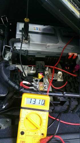

Bin gestern morgen aus dem Urlaub gekommen und auf höhe Kassel kippt mir Eistee über das Mmi Bedienpannel.
Fuß der Tochter kam gegen gut das ich gerade tankte. An der Tanke getrocknet und in der not mit dem Staubsauger versucht die Reste auszusaugen und bin dann weiter Richtung HH . Das mmi span rum und ging nach 15min aus und einige Knöpfe leuchteten leicht. Heute war der Wagen nur per Schlüssel zu öffnen und sprang nur beim überbrücken an . Als ich die Überbrückungskabel entferne ging der Wagen aus . Im Tacho leuchten jetzt Motorkontrollleuchte , Batterie und Parkbremse dauerhaft.
Alle Sicherungen kontrolliert und im Fehlerspeicher sind nur Fehler wegen unter Spannung .
Verstehe nicht das der Wagen aus geht beim lösen der ü Batterie ist erst 6 Wochen alt und auch codiert .
Tipps hast Du bekommen, was ist Strom und was ist Spannung und warum machen die das...was zeigt dieses "Messgerät" an...und was mach ich überhaupt mit VCDS??? Meine Freizeit ist wertvoll. Viel Erfolg. Micha
34 weitere Antworten
34 Antworten
Das MMI wird nicht mehr in den Schlafmodus gehen und deswegen die Batterie leer saugen.
Erst mal das MMI abstöpseln, Fehler löschen nochmal versuchen ohne MMI. Sollte dann alles wieder funktionieren. Wenn nicht würde ich dir raten den Hobel zur Werkstatt zu bringen. Die CAN Verbindungen sind so komplex, da kannst du nicht einfach "irgend was drauf los basteln"
Habe heute mal nach der Batterie geschaut und die hat 14,4 V .
Der Wagen hat aber keinen Strom und habe alle Sicherungen überprüft .
Meine Vermutung ist jetzt das die Lichtmaschine einen weg hat .

Der Wagen ist ohne externe Stomversorgung TOT obwohl die Batterie vom Fhzg. voll ist .
Das hatte ich heute über den Panda meiner Frau versucht der hatte das nicht gewippt . Morgen wird das mein erster schritt sein den 5er vom Nachbarn dranzuhängen der wird das wohl hinbekommen.
Was mir nur ein bisschen sorgen bereitet ist das die Batterie im Auto bei externer Versorgung so hoch geht.
Werde morgen berichten.
Moin.
Kann ich mir so nicht vorstellen. Es kommt ja nur die "normale" Ladespannung.
Du kannst aber mal noch die Spannung der Batterie messen bei Zündung ein.
Das liest sich so als hättest du einen Kurzschluss.
Bernd
Das ist auch meine Vermutung .
Habe ich auch gemessen musste dazu extern starten . Und die Spannung fiel während des laufendem Motors ab nachdem ich die externe abgeklemmt habe.
