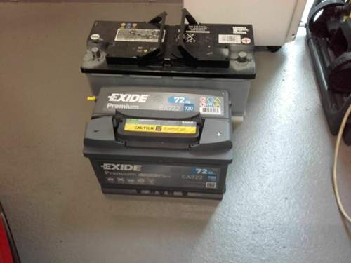

Ich befürchte meine Batterie muss bald getauscht werden.
R8 V10 Bj 2010
Damit ergeben sich ein paar Fragen.
Brauche ich wirklich diese 110 AH Batterie oder würde auch eine 75 AH reichen. Ich möchte allerdings bei Blei bleiben. Ist ein reines Sommerfahrzeug. Ich könnte da ja ein paar Kilo sparen.
Was ist nun eure Erfahrungen mit dem anlernen? Einfach alte raus und neue rein? Oder lieber das System auf 12 Volt halten und dann die Batterien tauschen?

Wenn du kein Strommanagement als Zusatzausstattung hast (Intelligent Batterieüberwachung) kannst du einfach Alte raus- Neue reinschrauben. Ob 75Ah reichen wirst du dann merken.

Ich habe das vor kurzem auch gehabt, gleiches Baujahr! Ich habe hier um die Ecke einen kleinen Tuner, die Jungs haben mir das gemacht. Wollte zuerst alleine, aber man sollte zu zweit sein und Erfahrung zu haben schont die Anbauteile, wie z.B. die Plastikverkleidung unter dem Scheibenwischer. Man muss vieles lösen, bevor man den Kofferaum herausnehmen kann. Ich habe mit Batterie (Varta) 250 € bezahlt. Da nimmt Audi sicher das Doppelte, schätze ich mal... Da musste nix angelernt werden. War sofort top. eine kleine Batterie schafft den dicken Motor vielleicht nicht zu drehen. Habe eh immer den Eindruck, dass selbst die 110AH da gerade so reicht. Ich finde der dreht etwas schwerfällig. Ob das am Anlasser liegt, vermag ich nicht zu beurteilen. Der V8 den ich zuvor hatte, fühlte sich beim anlassen anders an. vielleicht täusche ich mich. Korrigiert mich, wenn ich falsch liege.

Du kannst auch eine CS40 Li ion Batterie nehmen, wiegt 5,9Kg

Hi
75/72 AH reicht auch, der GT hat 70 AH
Hier für dein Baujahr die
1 000 915 105 CC Batterie, gefuellt und geladen
D - 09.07.2012} 68AH/380A 1 PR-J2D
(1) 8K0 915 105 C Batterie, gefuellt und geladen
D } - 09.07.2012 70AH/340A 1 PR-J0L
(1) 000 915 105 DK Batterie mit Ladezustands- anzeige, gefuellt und geladen
D } - 09.07.2012 95AH/450A 1 PR-J1U
(1) 000 915 105 DL Batterie mit Ladezustands- anzeige, gefuellt und geladen
D } - 01.09.2012 110AH/520A 1 PR-J0Z

Hallo Tom,
Danke für die Info. Dann kommt eine etwas kleinere rein.
Wird ja auch nur im Sommer gefahren. In der Garage habe ich immer ein Automatik Ladegerät dran. Wird galt nur ab und zu bewegt.
