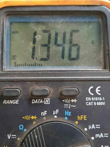

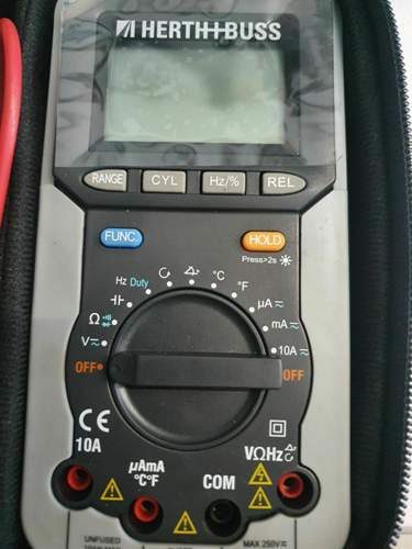

Moin
Das was Wolgang sagt ist absolut
Das einzig verlässliche, den Strom messen !
Das Multi sollte eine 10A Buchse,
Neben den Buchsen Rot und Schwarz haben und
2 Krokodilklemmen um es ordentlich
Zwischen die Massekabel zu bekommen!
So in der Art-
https://www.amazon.de/.../ref=mp_s_a_1_5?...
Bild 1,ein Volvo V70 BJ 2006 nach 5 Minuten,Türen zu und
Verriegelt
Bild 2,nur Zündung an
Bild 3,habe ich mir letzte Woche auf Arbeit bestellt!
Mfg
20210312
20210312
H+B
Themenstarteram 29. Juni 2021 um 19:22
Okay, top, dann mach ich das mal!
Mein Multimeter kann wohl auch 10A messen, die Kabel schienen mir dafür jedoch etwas dünn...
Vielen Dank!
10 A kommen da nicht zusammen, keine Angst.
