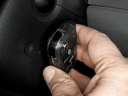

Du kannst aber auch so dein Auto öffnen. Schlüsselloch an der Fahrerseite freilegen, Schlüssel rein und öffnen (Alarm wird angehen). Dann Schlüssel an die Lenksäule (Markierung) halten und den Wagen starten.
Es geht aber nicht darum mit einem leeren Schlüssel ins Auto zu kommen! Wie startest du denn mit einem leeren Schlüssel das Auto!? Dafür hat er halt eine Ersatzbatterie im Handschuhfach. :p
Das habe ich doch gerade geschrieben :o
Du hast eine Induktionsspule im Schlüssel, auch wenn er leer ist reicht es, diesen an die Lenksäule zu halten und dann den Startknopf zu drücken.
Anbei ein Bild aus dem Netz.
