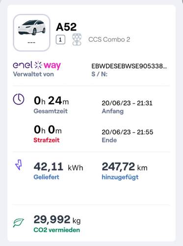

Hallo!
Ich war Gestern in Düsseldorf und habe die EnBW Ladesäule auch nicht als Ziel angegeben. Mit 26% angekommen und auf 80% geladen. Ich musste meine Schwiegereltern vom Flughafen abholen und ja gleich wieder retour. Geladen wurden 42 KW in 23 Minuten bei einer durchschnittlichen Ladeleistung >100kw. Da kann man nicht meckern.
CU Oliver
