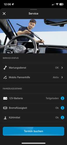

unser B250 zeigt eine Warnmeldung bzgl. der Batterie.
Das Auto ist von 2019 und hat rund 47.000 km runter.
Im Service war er vor gut 2 Wochen.
In Mercedes Me zeigt er die Batterie als Teilgeladen an.
Im Fahrzeug kommt aber die Meldung.

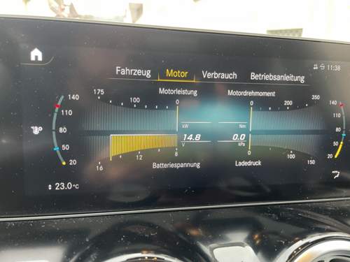

Geladen wird sie wohl mit 14,8V.
Ist die Batterie durch oder ist der Fehler wo anders zu suchen?
Vielen Dank vorab.

Was willst du denn wechseln? Die Batterie? Irgendwas an der Lade-Infrastruktur?
Batterie wäre jetzt das was ich machen würde.
Hab rausgelesen, dass die wohl durch ist.
Wie viel AH hat denn die vom B250? 70?
Fahr in die Werkstatt oder Boschdienst und lass die Batterie prüfen.
Im Zweifelsfall lass sie ersetzen.
Dürfte eine 70AH AGM Batterie sein.
Könnte gut sein, dass die Batterie ihr Lebensende erreicht hat.

Ist vielleicht auch in letzter Zeit die Start -Stop Automatik nicht gegangen,
wenn ja, laß die Batterie Tauschen
euer mekker-opa
Ja seit bestimmt einem halben Jahr nicht mehr.
Wobei ich das auch fast unbewusst immer abschalte
ich ja auch, klar,
aber das ist ein absolut sicherer Hinweiß daß du deine Batterie demnächst tauschen solltest!
dann ist diese ungeliebte Funktion (leider) wieder da, versprochen :(
es reicht aber zunächst auch wenn du die Batterie mit einem Ladegerät >6 Ampere
einen Tag durchladen tust, der Tausch wird dadurch hinaus gezögert und die Meldung ist dann auch sofort wieder weg.
