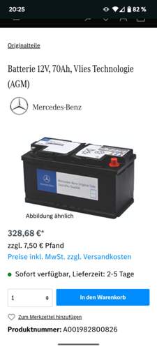

Wie viel AH hat denn die vom B250? 70?
Fahr in die Werkstatt oder Boschdienst und lass die Batterie prüfen.
Im Zweifelsfall lass sie ersetzen.
Dürfte eine 70AH AGM Batterie sein.
