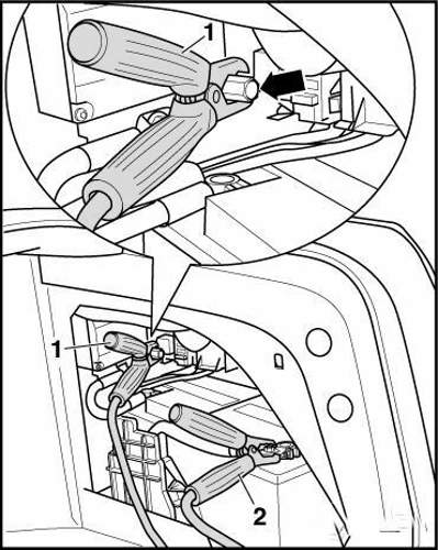

was kann der Fehler im MMI sein zeigt Batterie 20 % obwohl die Batterie voll ist daduch schaltet sich die Alarmanlage nach einiger Zeit aus die Türen bleiben zu muß dann mit Fernbedienung öffnen

Das Fz. hat einen Batteriemanager wenn eine schwache Batterie erkannt wird schaltet dieser Bauteile ab.
Wenn du eine neue Batterie eingebaut hast muß diese angelehrnt werden.
Beim laden darf das Massekabel vom Ladegerät nicht am Minuspol der Batterie angeschlossen werden.
Sondern wie auf dem Bild die Position 1.
Macht man das nicht erkennt der Batteriemanager nicht das die Batterie nachgeladen wurde.
Durch das Steuergerät für Energiemanagement
J644 erfolgt eine kontinuierliche
Überwachung der Batterie. Es prüft dabei den
Batterieladezustand (SOC, State of Charge)
und die Startfähigkeit. Das Steuergerät regelt
die optimale Ladespannung des Generators
bei laufendem Motor. Es kann einen Lastabwurf
(Verbraucherreduzierung) durchführen
und die Leerlaufdrehzahl erhöhen. Um den
Ruhestrom bei Motor AUS zu verringern, kann
das Steuergerät für Energiemanagement im
Extremfall über CAN Verbraucher abschalten.
Somit wird eine zu starke Batterieentladung
vermieden.
