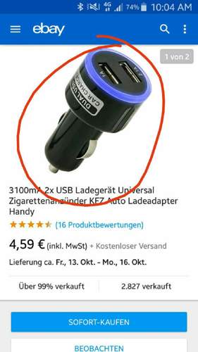

Hi
Hab mir einen Audi a6 4f gekauft und wollte fragen ob ich das Kfz Ladegerät in der Büchse für den Zigarettenanzünder permanent belassen kann oder ob dadurch die Batterie leergesauft wird ( da ein blaues Led am Ladegerät durchgängig leuxhtet wenn angeschlossen ).hab mit meinen vorherigen Autos schlechte Erfahrung und wollte wissen ob dies bei dem Wagen ebenfalls problematisch sein könnte?

Themenstarteram 10. Oktober 2017 um 8:05
Ah ok. Es handelt sich um dieses Teil.

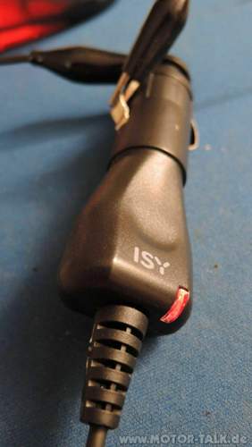

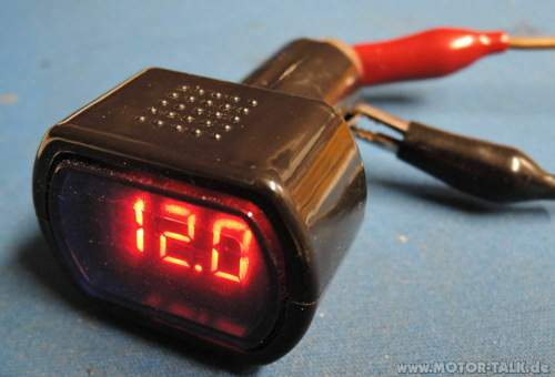

Wirklich alles super? Besser als Bauchgefühle sind Messgeräte!
Das USB-Autoladegerät "verbraucht" im Leerlauf 22 Milli-Ampere.
Das Voltmeter für die Zig-Buchse bringt es auf 27 mA.
Zusammen mit den etwa 20 bis 30 mA der Autoalarmanlage werden die als Toleranzgrenze für Blei-Akkus angesehenen 50 mA Dauerverbrauch locker erreicht, bzw. überschritten. Muss jeder selber wissen, welche Nachteile man für seine Faulheit, so'n Teil mal eben aus- bzw. einzustecken bereit ist, hinzunehmen.:)

Usb-lader
Voltmeter
