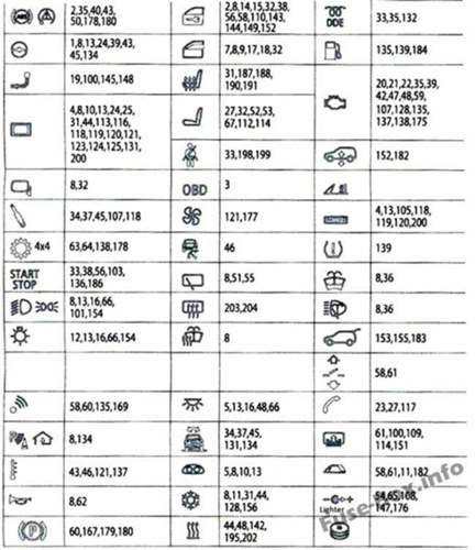

Um den Fehler einzukreisen bietet sich im ersten Schritt an probeweise die betreffende(n) Sicherung(en) für die Parkbremse zu ziehen.
genauen Plan ggf. googlen
nur Beispiel:
Ok, danke. Das mit den Sicherungen werde ich mal probieren. Der Ruhestrom liegt, gemessen mit der Zange, bei ca. 0,01 bis 0,04. Denke normal.
