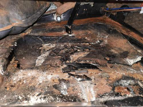

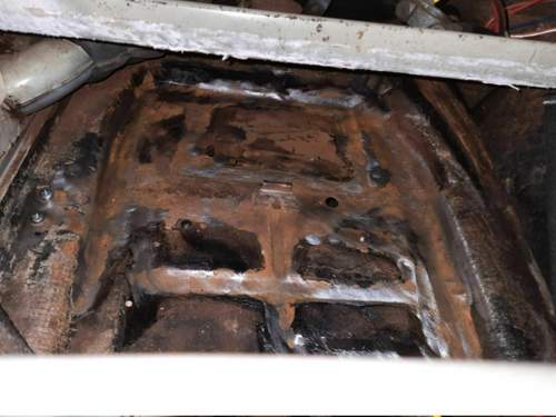

Und ja: dort ist die Ausgasung der Batterie. Wasserdampf... harmlos. Aber eben auch Schwefelsäure... und die ist weder für die Lunge noch das Blech zuträglich.
Überkochende Batterien durch kaputte Regler sind ja immer noch allgegenwärtig beim Käfer. Gleichstrom ist schön original. Und genau deswegen sind durchgerostete Bodenbleche auch original... und völlig normal.

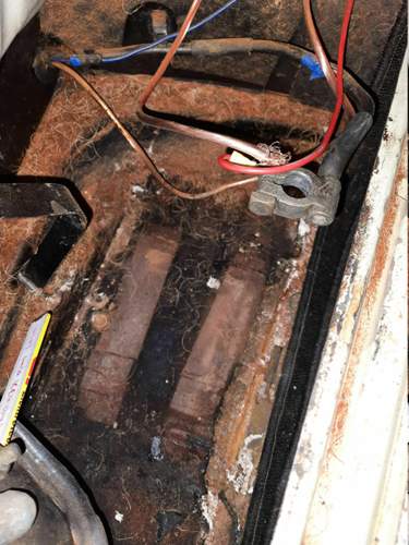

Und bevor wir in falsche Richtung abdriften, wie in dem obigen Thread - es dient nicht zu Batterieentlütung, denn die eventuelle Gase bleiben im Auto, sondern einzig und allein soll es verhindern, dass eine überkochende Batterie unkontroliert Säurde ausspuckt. Wie das ansonsten endet, kann man an vielen Käfern sehen, bei denen das Blech um die Batterie weggefressen wurde.

Aber genau diesem Fall möchte man doch vorbeugen. Was habe ich davon, wenn mir die Säure den Boden wegätzt und einer sagt: na gut, aber das passiert sehr selten. Nichts habe ich davon außer riesen Ärger. So eine Plastikflasche und Schlauch kostet nichts, es stört nicht und es kann helfen.
