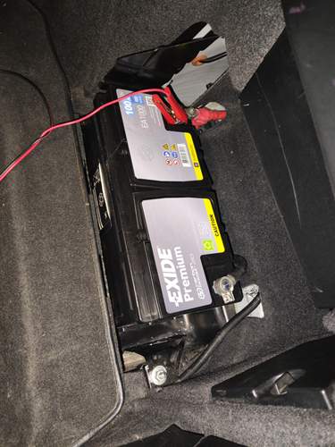

Ich hab an nem S8 FL die Batterie getauscht.
Die alte war einfach nur reingesetzt und nicht befestigt.
Kann mir jemand sagen, was da für ein Halter verbaut ist?
Ich kenn die Batteriehalter vom RS6 und RS4 C5 bzw. C5, aber da ist nirgends eine Bohrung im Blech?
Ich hab ne EXIDE EA1000 verbaut die scheinbar etwas kürzer ist, aber leistungsstärker als die alte.
Auch der Entgasungsschlauch war nicht angesteckt, gibts da irgendwo Adapter, sodass ich den Schlauch mit einer Tülle in der Batterie befestigen kann?

Ich denke den Halter hab ich hinten zum Rücklicht hin, dann ist meine Batterie einfach zu kurz und schmal? (Weil verstellen kann man den augenscheinlich nicht.)
Ich dachte da wären auch am Boden Bohrungen wo man einen Halter befestigt, welcher die Batterie klemmt.
Meines Wissens sind keine Bohrungen im Boden. Nur den Halter (POS 1) lösen bzw ausbauen dann kann man die Batterie herraus heben. POS 4, 5, 8, 9 besorgst dir um auf Nummer sicher zu gehen. Schau mal bei AUDI oder AUDI Tradition ob die die Ersatzteile haben wenn nicht bastelst dir was.
Wie bei bmds3l passt meine Batterie auch fast saugend ins Fach. Die Abmaße sind bei meiner L353xT175xH190mm. Größer darf die aber auch nicht sein weil dann der Halter (POS 1) nicht mehr ein gebaut werden kann.

Meine Exide ist auch 353 x 175 x 190 mm groß, aber die hat in alle Richtungen Spiel, ich werd mal ein Foto machen.
Dann stimmt alles und der Halter (POS 1) fehlt?!

Hab mal ein Foto gemacht wie es bei mir aussieht.
Ansonsten ist schon alles gesagt :-)
Halter siehe BremenAUDI72, Pos.1
Winkelstück vom Batteriehändler, von ebay oder aus dem 3D-Drucker
